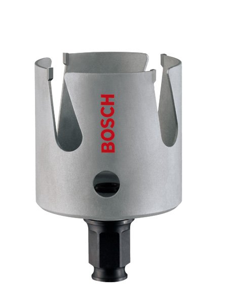

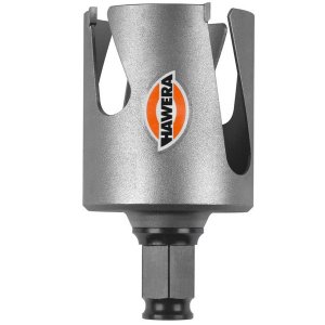

andron01
andron01
Регистрация: 07.01.2008
Сообщений: 1423
28.07.2012 в 20:27:48
web-rr написал : Дырка в любом случае больше, но кто же её мерил
Я видел отверстия просверленные в газосиликате оштукатуренном Ротбандом коронкой Hawera MultiConstruction (тоже самое Bosch MultiConstruction) на 80 мм, вот такой:
Так вот там отверстие практически соответствовало диаметру коронки, но мне думается, что когда делают отверстие в бетоне, то там отверстие получается несколько шире диаметра коронки.
