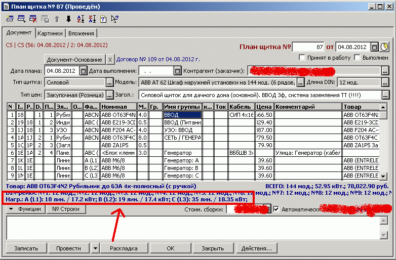

Ну а если поставить в щиток один-два кросс-модуля (это если 4х11 мало), взять щиток большого объёма и развести от каждого автомата-узо своим проводом на шинки кросс-модуля? как самый уж более-менее цивильный и наименее деньгозатратный изврат? И тогда пожалуйста: надо перекинуть фазу - переставил провод на другую шинку модуля и успокоился. Скажем. взять щиток типа AT/U, подобрать такой, где сверху будет глухая панель, а ниже - DIN-рейки. Вот на панель - кросс-модуль, и панеслась.

avmal, ....и вы конечно же знаете ответ. НЕТ. Ни разу. Кросс-модули я ставлю на больших щитках (больше 36-48 модулей), чтобы повысить наглядность разводки и упростить её (не вести кучками перемычки). А
avmal написал : схема хорошо продумана
выглядит так:
То-есть, если хорошо продумать - ничего не будет. Я обычно, когда киловатты ставлю, на розетки ставлю по 3 кВт. И поэтому их тут такие мега-числа набегают.

ВадимС, ВЫ МОРОЧИТЕСЬ. На это вам Avmal и намекает, имея ввиду что "как следует всё просчитайте". Кросс-модули типа таких: http://cs-cs.net/wp-uploads/2012/04/KSh07-CrossIn.jpg - панель с шинками. На шинки подаются фазы. Если потом (через годик) оказывается что "вооон тот насос много жрёт при старте и вырубает автомат, потому что тепловую завесу поставили, и она на этой же фазе много жрёт по линии "Розетки Тамбура"", то просто провод нужной линии переставляется на другую фазу и спится спокойно. Ну если хотите поморочиться ещё - ну поставьте себе амперметры на каждую фазу. И всё =)

ВадимС, Нарисуйте в excel табличку: Наименование потребителя/помещение/ Ток макс/ Коэф спроса/Ток средний(за час) / Продолжительность работы / Приоритет/ линия №/ Фаза
Раскидайте сначала самые мощные по фазам, и потом добейте мелочью... Думаю, максимум, что Вам может потребоваться - реле приоритета.
