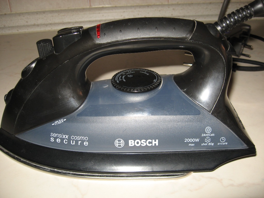

господа может кто сталкивался. имеем вот такой утюжок все было окей 3года. воду лил из обр осмоса. перестала работать левая кнопка парового выброса. не идёт пар при нажатии. ежели поставить регулятор пара в какое нибудь отличное от нуля положение то пар идёт нормально

короче вопрос решил сам. лимонная кислота с водой заливается и нагревается утюг, что оттуда попёрло мама родная. воду лил вроде чистую осмос. раз пять пришлось промывать,теперь пар идёт и всё фурычит
