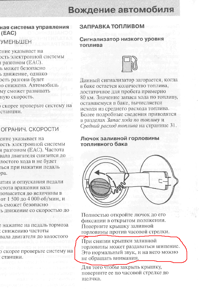

Открывая пробку бензобака слышно как в бак устремляется поток воздуха... нормально ли это??? нареканий в работе авто нет.
Случайно услышал беседу слесарей они рассуждали на эту тему -типа это плохо, у кого-то там даже на полном баке машина тупит.... вот и я решил в этой теме удовлетворить своё любопытство :-)

Это не нормально и даже плохо. Бак должен сообщаться с атмосферой.

Или через клапан в крышке ,или через уловитель паров или как его там правильно зовут . Вакуума не должно быть .

После него трубка выходит наружу через обратный клапан, возможно он.

только что открыл книжку руководство по эксплуатации автомобиля и увидел любопытную заметку.... страницу даже отсканировал на всеобщий обзор...

Какая то неправильная книжка .Наверное китайцы писали .Хотя орфография нормальная. В авто герметичной должна быть система охлаждения . Для повышения температуры кипени ОЖ .Топливная должна дышать .

да не должны вроде китайцы-то... наши писали под питером на заводе форд... :-)))

Это абсолютно не нормально!!! В один прекрасный момент Ваш топливный бак может катастрофически уменьшиться в размерах,его просто сдавит.

учитывая что бак изготовлен из тоненькой пластмаски - то вполне вероятно...
