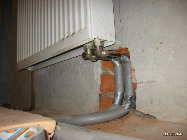

Давление в системе 10 атмосфер, дом 12 этажей диаметр трубы 20 мм - для ясности... Делал сантехник из дэза, на руках квитанция о замене радиатора. да сходить конечно можно, аргументов кроме как *очевидно вода не будет попадать в радиатор* у меня нет. вот интересуюсь мнением на форуме как правильно подключать...
Замена именно в пределах квартиры.

Чтобы получить тепло в достаточной степени мало загнать воду в радиатор,должна быть еще обеспечена и циркуляция.

Аргумент можно выставить лишь один.Требовалась замена и ни что другое ,и уж никак не изменение проектной схемы подключения.Для этого вы их наняли.Их дело выполнить.Ранее перемычка была какого диаметра?

08.06.2009 в 21:58:34
Такого же 20 мм. Все трубы по квартире идут одного диаметра

08.06.2009 в 22:01:52
При такой перемычке тем более она не должна стоять напрямую.

09.06.2009 в 10:23:04
alfabravo написал : Ну кто ж это всё делает то! Руки взять да оторвать такому мастеру.
Если подача сверху, то всё будет прекрасно работать и мастеру ничего отрывать не надо, тк такое решение выглядит аккуратнее, чем смещенный байпас...
Если подача снизу, то тоже может вполне нормально работать на гравитации.... но теплоотдача будет не максимально возможной
