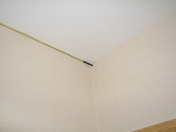

Косвенную землю, которая применяется только для минимизации потенциала от естественной утечки фильтров питания бытовых электроприборов, с этажного щита желто-зеленым проводом ≥4 мм2, как вариант, так как я понял у Вас 2-х проводка, можно провести в стыке потолка со стеной, стыке стен, заклеив провод бордюрной полосой, закрыв багетом или в стыке пола и стены спрятав под плинтусом.
С проходами стен осторожно в них может быть проводка, в том числе соседская!
