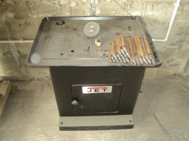

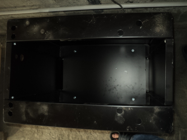

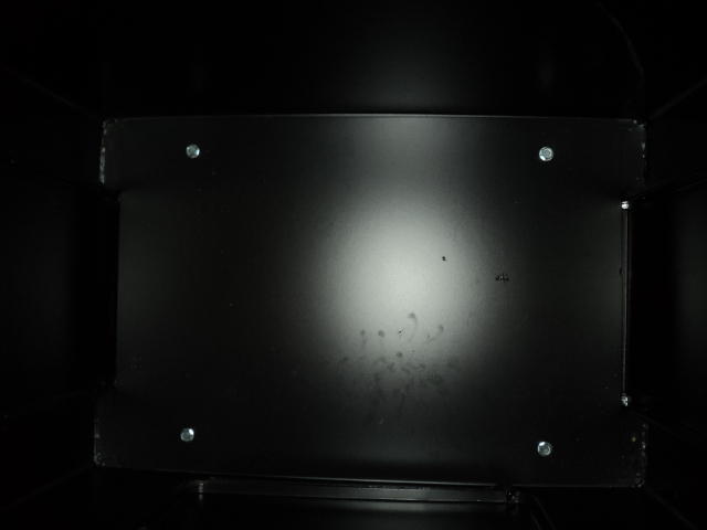

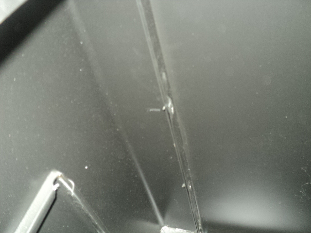

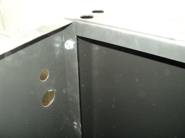

Выкладываю обещанную тумбу Был неправ, бренд не китайский. Тайвань!
Отличная подставка под заготовку. кучка резаного кругляка весит больше самой подставки
это болты М6. прочно удерживающие листы от внешнего ветра
Внизу под болтами и на последнем снимке - технология сборки шашлычницы! небольшие кармашки в которые вставляются штампованные лепестки прилегающей панели Внизу вся эта конструкция укреплена горизонтальной распоркой!
Вверху всё имеет приличный внешний вид благодаря современной порошковой окраске
Конечно. если это прекрассное сооружение залить бетоном и правильно выставить анкера, оно безусловно будет отличной подставкой под фрезерный станок массой 400 кг. В итоге - опасаясь обрушения станка на пол под разрушительным действием вибрации при фрезеровании я не стал воодружать станок на это хлипкое создание и использую его сугубо по конструкционному назначению - как инструментальный стол. За 8,5 тыщ рублей. включая доставку.

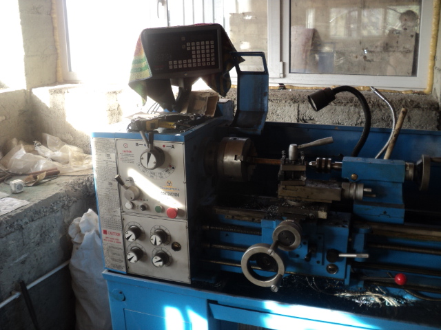

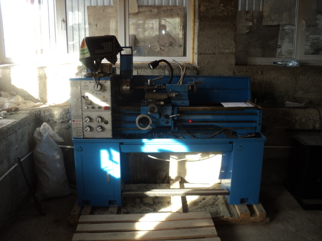

А вот мой второй китаец с УЦИ!
Простота и удобство в работе, фантастика, не считая детских болезней
