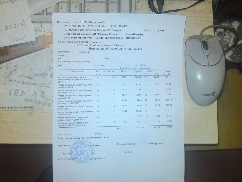

Ну надеюсь, что объективно отпишетесь. Я могу сказать точно, что стальная полоса 100х10 мм разрезается болгаркой с тем диском, что выше упоминал, за 140-150 секунд ( как-то специально замерял ради интереса ). Одного Лужского диска ( 14 руб ) хватает на 8 разрезов такой полосы, то есть на разрез 8 000 кв.мм металла. Можно и немного побыстрее, но тогда заметно быстрее изнашивается диск. Если резать 40-й уголок, то одного 14 рублёвого диска хватит на 30-40 резов. Можете сами посчитать, насколько "эффективно" резать уголок на фрезере дорогущей 8 мм концевой фрезой.
pens
pens
Регистрация: 28.07.2012
Сообщений: 932
06.09.2012 в 15:13:39
chico63 написал : Ну надеюсь, что объективно отпишетесь.
Конечно объективно. Игорь, это удар ниже пояса. Я обеими руками за экономию. Но в данном случае, для меня это невозможно. Конечно на фрезере дороже, но тише. Кроме того, резать буду не концом фрезы. Этим местом я практически не работаю. Вот цены на мои купленные фрезы.
