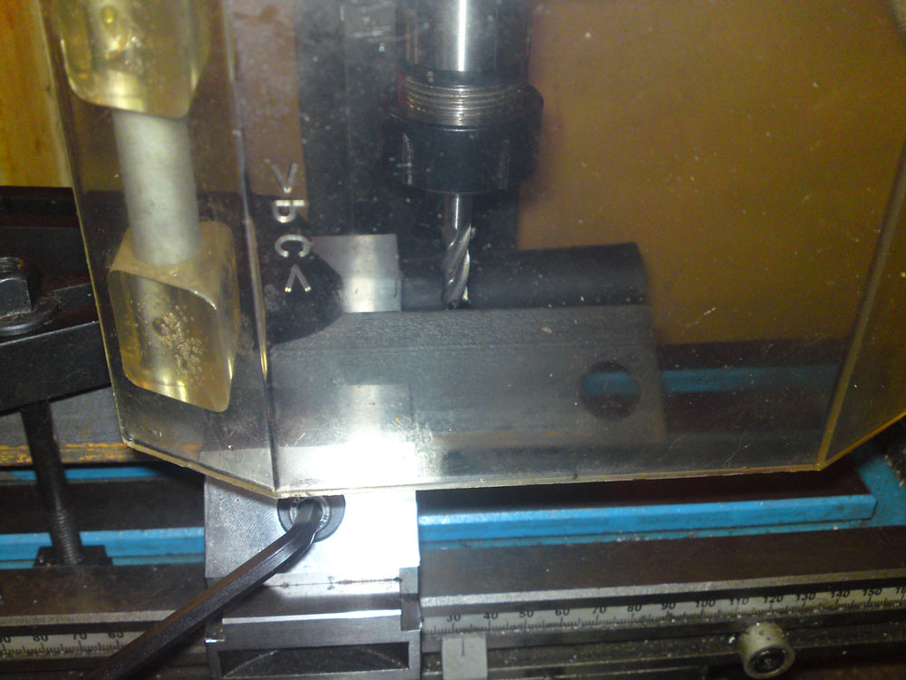

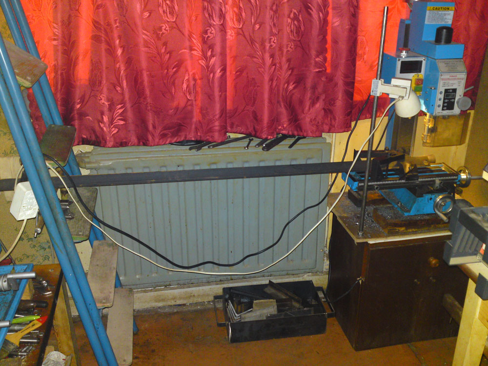

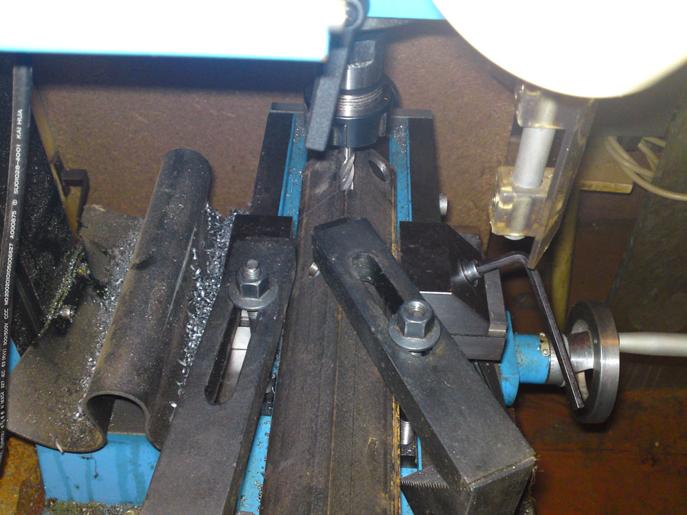

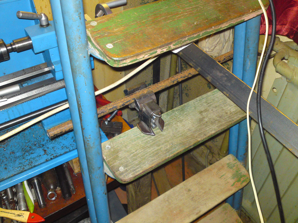

Долго настраивался, ждал когда водопроводчик у меня побывает. Получилось вот так, для реза без перестановки.

Да ладно вам прибедняться. Вот я только что пришёл из гаража, попробовал на время резануть уголок 40х40х4 . Получилось примерно 20-21 секунда.Нормальный чистый рез, не слишком надавливая на диск. Я вот не пойму, вы там что постоянно пилить уголки собираетесь, или всего 5-10 штук ? По-моему, это уже чересчур сильная забота о соседях, если себя ограничивать даже в 5 минутной работе болгаркой. В общем, мне вас никак не понять в этом плане.:confused:

Так меня никто не гонит, пиликай и пиликай. Резать надобно 4 стойки и коротышей пока несколько. Возможно уголок понадобится для бетона. Вообще, кажется перфоуголок продаётся в метизах. Он пойдёт на коротыши для полок. Тогда надо будет 4 маленьких из 40 уголка, а на полки перфо пустить. А вообще то стараюсь быстрее, но не секунды же считать. Просто самому надоел бардак с переездом. Поэтому сейчас и счётчики воды подгадал ставить, чтобы уж совсем покончить с монтажом.

Просто мне жалко и фрезу и ваш станок - нагружать их всякой ...,:( пардон, сами понимаете чем. У фрезера вашего наверняка моторчег коллекторный . Я делаю по сталюке исключительно как и мой тёзка - стараюсь только начисто обкатывать. Если нужно сделать продольный сквозной паз, то я ни за что не буду насиловать ни фрезу ни станок. Я сначала просверлю ряд отверстий , затем болгаркой вырежу все перемычки, а только потом пройду несколько проходов концевой фрезой начисто. Ведь эти фрезы точить негде, а каждая стоит рублей 150-400. Не знаю, может вы покупаете их гораздо дешевле, поэтому и ...
