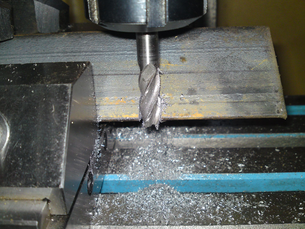

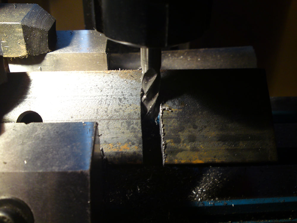

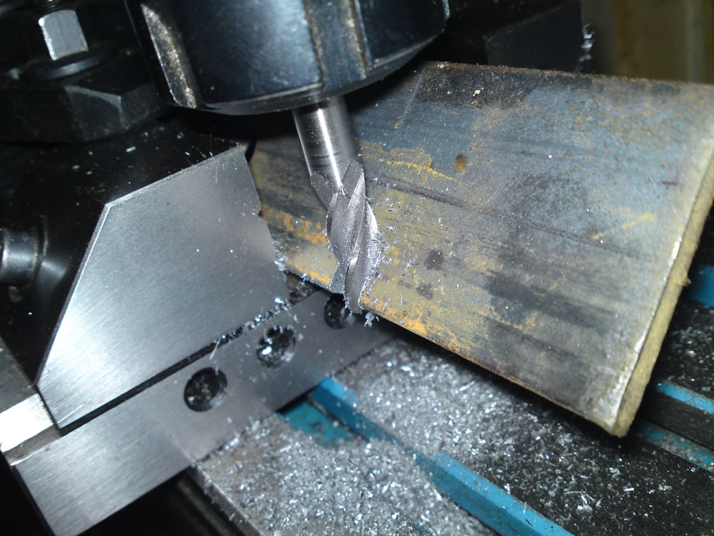

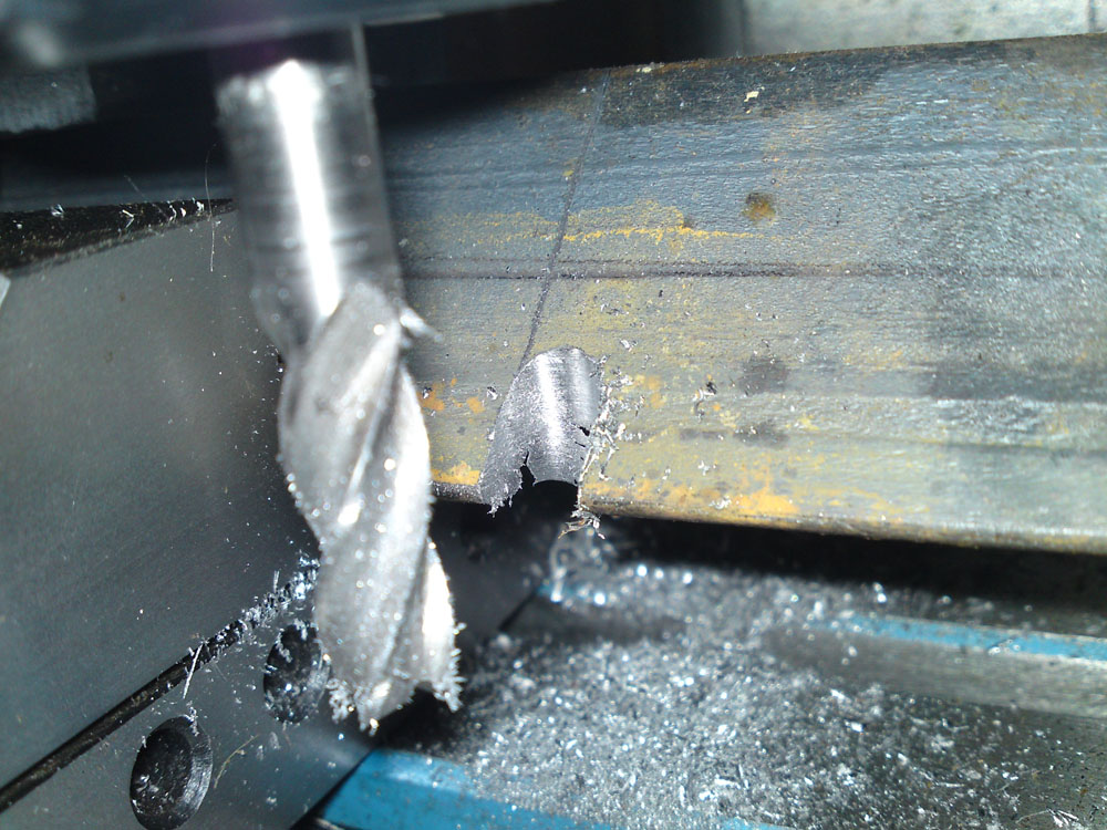

Вот так вот пристроился для обрезания уголков. Переставлять ничего не надо. Кончается высота пера у фрезы, её приподнимаешь и опять вперёд. Посмотрел толщину разрезаемого металла в таком положении, наверно 8мм, на глаз. Дроби нет. Когда фреза войдёт в металл, станка не слышно совсем. Вот только блин забыл, что на линолеум надо что то подкладывать. Пришлось подправить, а остаток 50мм длинной пойдёт на подкладку. Зато придумал как сэкономить уголок, уменьшить резанье и облегчить себе жизнь.

Что не очень понравилось. Конечно станочек слабоват для такого съёма. Работает то он уверенно, но после отрезания одного уголка, двигатель уже тёплый. Значит внутри горячий и даю ему остыть, а это минут 40. И в конечном итоге получается медленно. Зато всё ровно и не вручную.
