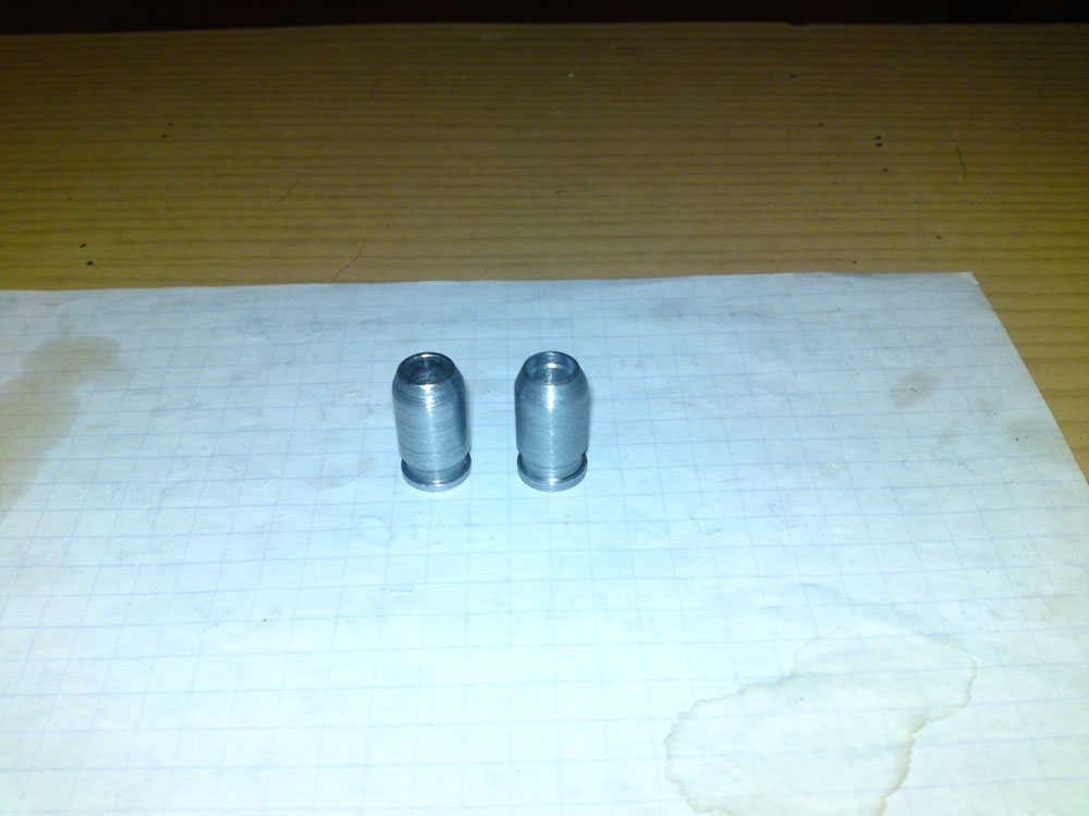

Это наверно попроще будет. Купорос кажется у огородников где то идёт. Сейчас в дрели пошкурил картриджи. Стали гладенькие, скользкие. Надо заниматься вторым комплектом. Потом подставкой, для разнообразия. Одинаковая работа очень угнетает. После подставки опять продолжу. Прикупил обойму под страйкбольные шарики. Вручную их запихивать уже за па-ло. Буду делать автоматику. Интересно, люди на продажу точат эти картриджи. Один картридж латунный стоит 100р. Продаётся только комплект - 800р. Но сюда же входит и материал, и инструмент. Скорее всего где то на производстве халтурят, на ЧПУ. А вот вы с Игорем смеялись по поводу микрон, а на деле получается, что особой чистоты обработки на токарнике, сейчас нет. Да, стало намного лучше при черновой обработке. Но коленками чувствую дрожь подставки. Из-за этого рябь и получается. Это не дробь, звук нормальный. Это станок так установлен. На плите это должно пропасть, а то придётся вечно шкуркой подчищать.

Ребята, большое спасибо за участие. Но вот химией заниматься дома, что то совсем не хочется. Основное сделано, всё работает, всё крепко. Ну немножко не в цвет, но я же не ценитель с Ганзы. Там уже и новые боевые ПМы не устраивают. Пишут что много литья, а старые делали на станках. Один товарищ слюной всех забрызгал.То ли хочет показать всем, что он крупный знаток. То ли ИЖМЕХ ему соли под хвост насыпал. Хотя всем ясно, как не злобствуй, как не пыхти, всё равно всё будет по закону. Продолжаю заниматься вторым комплектом картриджей. Уже попривык и дело идёт быстрее. Даже с задней бабкой дело убыстрил. Сверло до упора в деталь и маховик поворачиваешь определённое число раз. Всё получается точно. P.S. О птичках. КВ-21 стальные, но покрытые латунью. Их не распирает и не выворачивает.

Вот и не знаешь, где найдёшь, где потеряешь. Закончился калиброванный пруток Ф 10мм, из которого я точил первую партию картриджей. Попереживал и поставил последний такой, ребята с работы притащили. Изделия не сравнить. На небольших оборотах 400, при тех же резцах, чистота нормальная, на мой взгляд. На фото слева картридж с первой партии, шкуренный. А справа, с нового прутка, прямо из под резца. Ну если только для блеска нулёвочкой пройтись слегка. По стружке вроде одинаково точится и особой прочности не заметил. Может автоматная какая сталь? Говорят она точится неплохо, только варится неважно. Ещё лучше разница заметна при увеличении.
