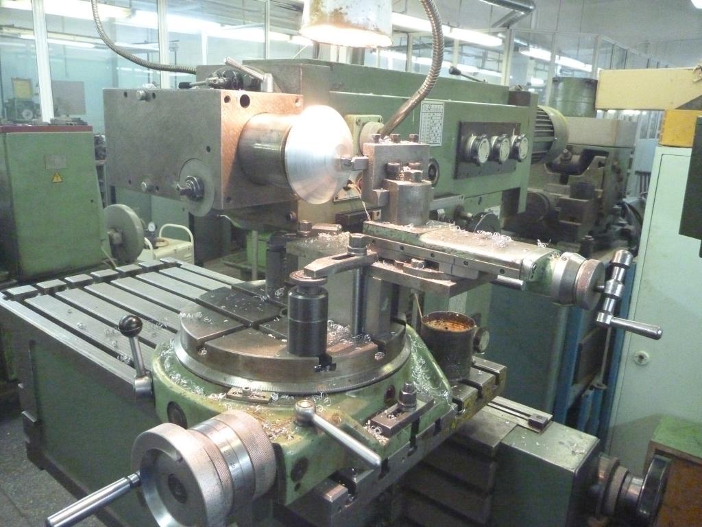

chico63 написал : Вот почему очень проблеммно точить на фрезере, особенно большие диаметры - биения/вибрация резца дикие из-за общей нежёсткости.
Смотря какой фрезер... :) Какой съём, какой материал...

pens написал : Игорь, чего то Вы заблудились. Я Вам отвечал как ВРУЧНУЮ режу резьбу на фрезерном.
Эдуард, я не заблудился, а это вы почему-то про гудёж стали говорить, когда разговор я вёл за нежёсткость станков в ответ на первый ваш тезис о неприятном осадке. Перечитайте ещё раз в логической последовательности. Вот с этого места и ниже по теме.
pens написал : После покупки фрезерного станка у Коноплёва, у меня остался неприятный осадок. Думал будет всё нормально, как и с токарным, а получилось всё наоборот. Прекрасно понимаю, что Коноплёв тут не причём, но осадок то остался !
Это , я так понимаю, тема про сравнение токарника и фрезера, на что я вам и отвечал по этой теме. А непосредственно нарезка резьбы - это другая, параллельеная тема .И она не относится к теме нежёсткостей станков. Не пойму, почему вы их смешали воедино ?:confused:
Alex___dr написал : Смотря какой фрезер... Какой съём, какой материал...
