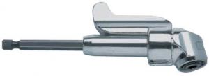

15.08.2012 в 16:24:45
andrei186 написал : Мне сверлить 5 мм в сухой сосновой доске 3 см толщиной - думаю крутящего момента должно хватить
аццкая конструкция какая-то задумывается для решения элементарной задачи. Почему бы просто не воспользоваться обыкновенной угловой насадкой для шуруповерта
кои в несметном количестве живут на любом рынке?

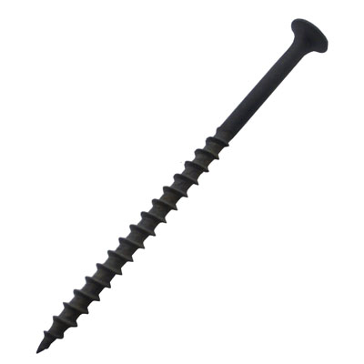

И зачем засверливаться, если доску можно просто притянуть соответствующим саморезом?

andrei186 написал : Как думаете, получится?
легко.
