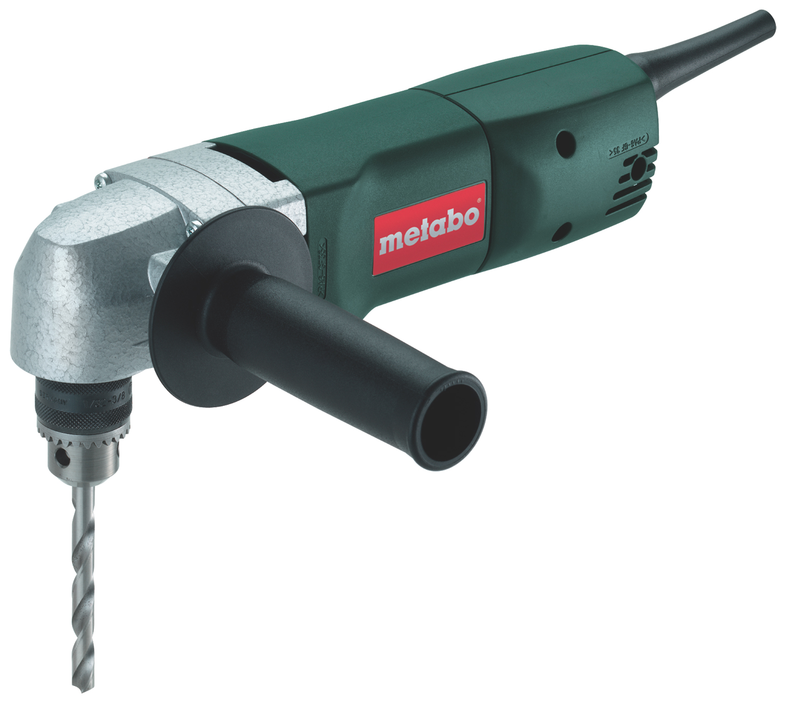

andrei186 написал : существуют ли в природе патрон под сверло, который можно насадить на болгарку?
У меня есть такой но самодельный. В сборе выглядит абсолютно аналогично как в посте №33. Патрон дешёвый, китайский до 10 мм, отдавался для нарезки резьбы токарю, родная резьба 12 на ? (хз). Делался для сверления 1-2 отверстий, когда брать с собой дрель или шуруповёрт было лень. Но не смотря на регулировку на моей УШМ, всё же оборотов для сверления многовато. С битами не пробовал, совет дать не могу, сам бы этого делать я не стал.

Bshavkf написал: Мне кажется, что болгарка в данном случае не очень безопасно. Есть угловые дрели выглядят как болгарки, может отсюда и слухи о патрон? Только ради разовых работ врядли стоит покупать, а так есть угловые насадки надрель впродаже есть часто, у меня такая за 300 рублей есть, но максимальное сверло можно зажать на 10, по высоте явно не больше болгарка+патрон.
Bshavkf, Да всё прекрасно безопасно и удобно,не выдумывайте страшилки всякие, и патрон не только под сверление можно использовать, но и как просто зажимное устройство для фрез шарошек и хвостовик под патрон гибкого вала можно зажать .

При таком количестве оборотов мало чего можно сверлить да и небезопасно это.

у американцев есть угловая дрель под такие задачи, да и тут при желании можно найти

ole325 написал: у американцев есть угловая дрель под такие задачи, да и тут при желании можно найти
ole325, они не только у амеров есть- хотя там они безумно популярны. У угловых не сильно высокие скорости.

Anatoly47 написал: При таком количестве оборотов мало чего можно сверлить да и небезопасно это.
Пытаться пристроить болгарку для всевозможных работ - это прямо нездоровое поветрие какое-то. Вот не хотят граждане чтобы тема "Смерть от болгарки" мхом поросла. :(
