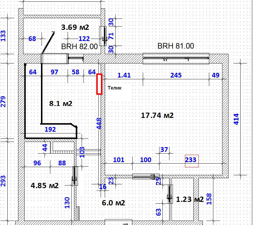

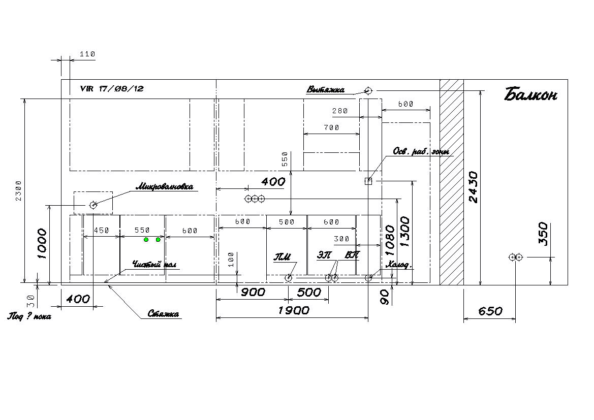

критика приветствуется...
спасибо;)

vir написал : критика приветствуется...
Если можно, то я с самого начала, а потом уже и к проблемам подберёмся. Розетки для встраиваемой техники - высота от уровня "чистого пола" 60-80мм. Розетки "фартука" - 1050мм от уровня "чистого пола".
Запрещены розетки под мойкой, стиральной машиной, морозильником, ПММ ... Пока это всё, а позднее продолжим.

avmal написал : Если можно, то я с самого начала, а потом уже и к проблемам подберёмся. Розетки для встраиваемой техники - высота от уровня "чистого пола" 60-80мм.- у меня 60 до оси Розетки "фартука" - 1050мм от уровня "чистого пола". у меня так же
Запрещены розетки под мойкой нет таких, стиральной машиной, морозильником, ПММ. Пока это всё, а позднее продолжим.

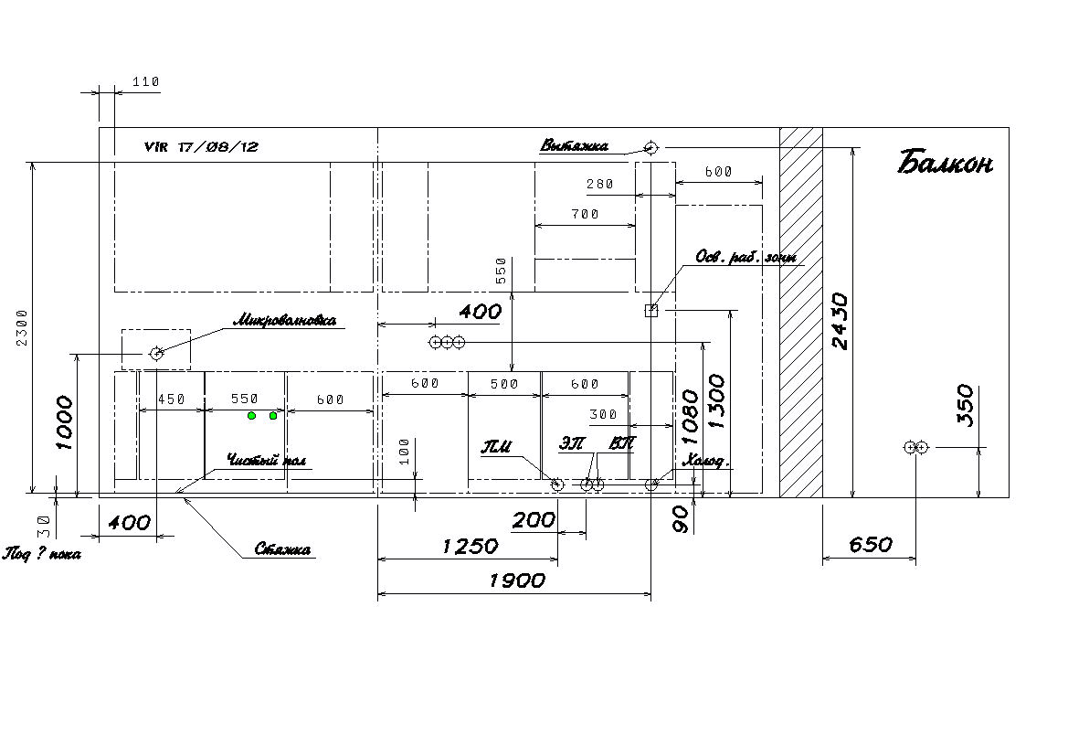

еще подрисовал..
переместил розетку для ПМ вправо..

Лучше, если это будет план кухни - для телевизора, как я понимаю, у балкона не самое подходящее место.

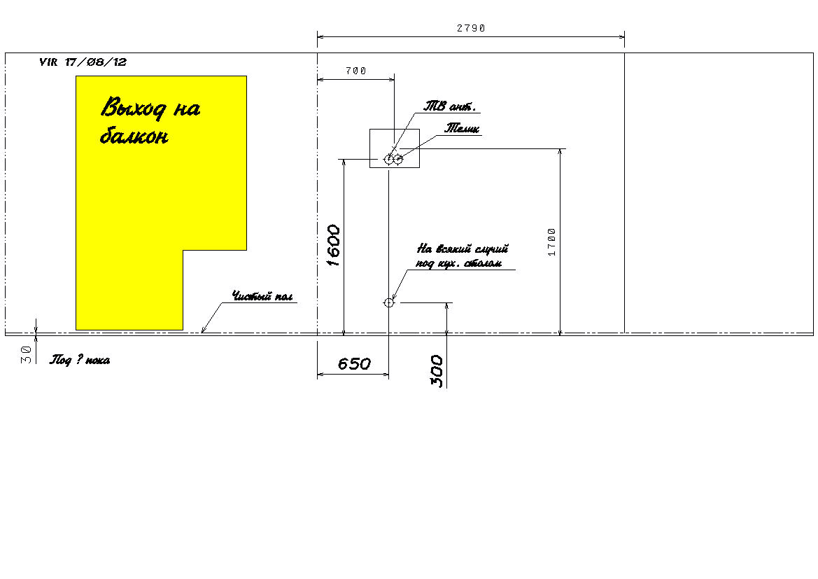

avmal написал : Лучше, если это будет план кухни - для телевизора, как я понимаю, у балкона не самое подходящее место.
а почему нет? телик на противоположной стене:)

vir написал : а почему нет?
У балконной двери, как я понимаю, будет стоять стол, за которым вы будете принимать трапезу, а смотреть лучше на стенку с венткоробом - сделайте там на высоте 1500мм розетки, включая антенную и будете смотреть телевизор сидя за столом, а не задирая голову на каждый звук из него. А потом, и готовить будет проще у плиты, если телевизор не сзади будет.

avmal написал : У балконной двери, как я понимаю, будет стоять стол, за которым вы будете принимать трапезу, а смотреть лучше на стенку с венткоробом - сделайте там на высоте 1500мм розетки, включая антенную и будете смотреть телевизор сидя за столом, а не задирая голову на каждый звук из него. А потом, и готовить будет проще у плиты, если телевизор не сзади будет.
тогда нужно шкаф подвесной убирать...а его жалко..кухня маленькая

vir написал : тогда нужно шкаф подвесной убирать...а его жалко..кухня маленькая
Повесьте над столом. Не у вас одного маленькая кухня.

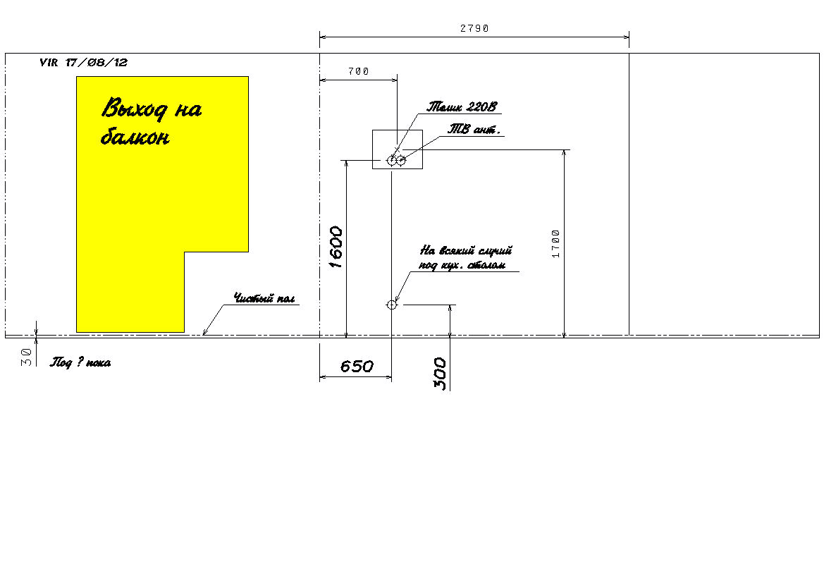

avmal написал : Повесьте над столом. Не у вас одного маленькая кухня.
убедили нарисую стол и посмотрю как телик над ним повесить
Остальное нормуль?:swoon
