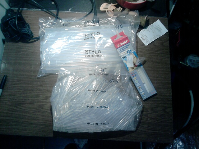

07.11.2012 в 01:20:34
вот прикупил клеЮ. Прозрачный, пачка на 11 и пачка на 7мм. Правда на 7мм коротковатые почему-то, 100мм. Стоят каждая пачка по 87 гривен. Спецом взвесил по 1 кг каждая пачка. Покупал в Киеве в "Тестиль-контакт" на складе. Купил еще пачечку "Зубр" 25 грв 100 грамм, 7мм. Наверняка, судя по некоторой легкой желтизне качеством хуже, хотя дороже более чем в 2 раза. Такой же "Зубр" есть в "Эпицентре" за 45 по моему грв, но суперстронг. Цвет желтоватый. Килограмм бы стоил 450 гривен! Во дают!:a
