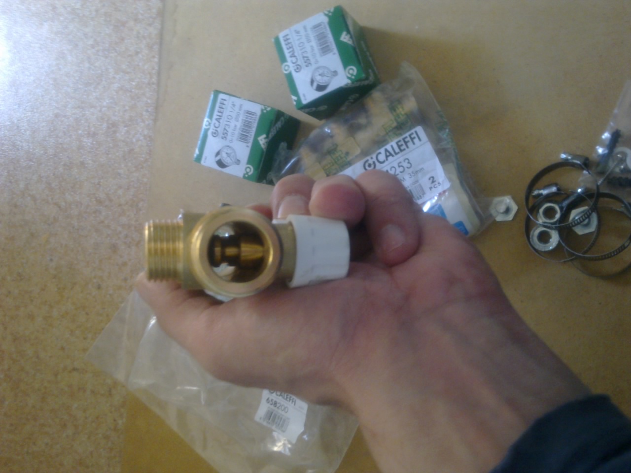

подскажите пож можно что то оставить или нах все сносить и делать из более качественных комплектующих
второе фото , это редуктор после грязевика?

Геннадиий Все менять,приборы учета воды можно оставить.
Геннадиий написал : второе фото , это редуктор после грязевика?
да

Геннадиий, счетчики нормальные, остальное надо менять. +фильтр100мкн после счетчика, но до редуктора. Кран и грязевик раздельно.

Коллекторы, кстати, неплохие.
