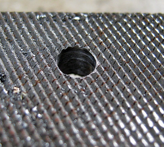

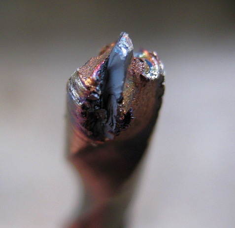

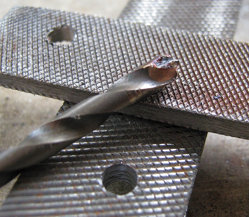

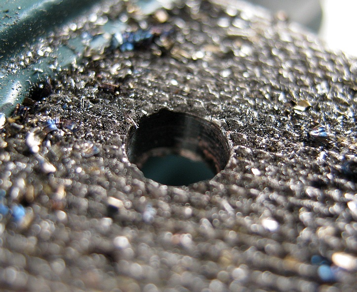

посверлил. Дрель ИЭ-1202А, обороты 2000/мин (ХХ), заметно не проседали. Патрон — китайский СЗП до 10 мм «Атака», губки без ТС, но всё же СЗП. И, тем не менее, проскальзывал на выходе. В результате: 2 напильника просверлены, сверло (Rennbohr) — в утиль.
начало сверления: напайка ещё новая, видно, что после заклинивания она всё ещё на месте.
после прохода насквозь напильника напайка уже сильно пострадала:

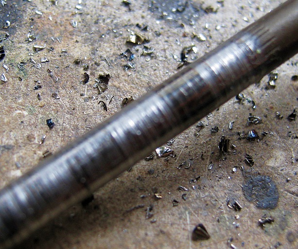

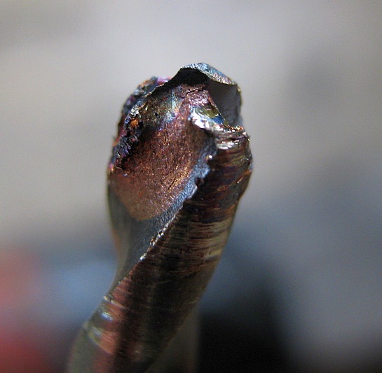

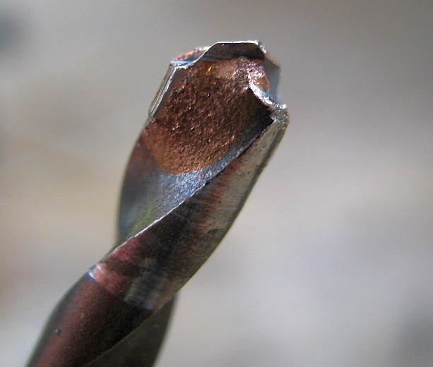

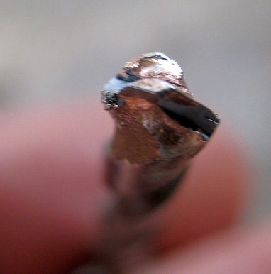

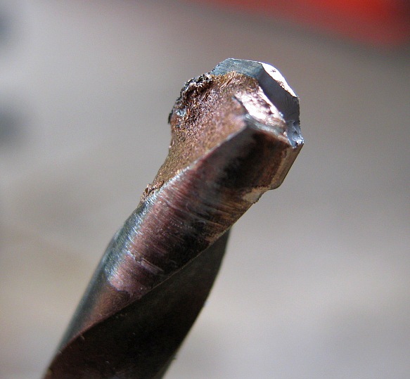

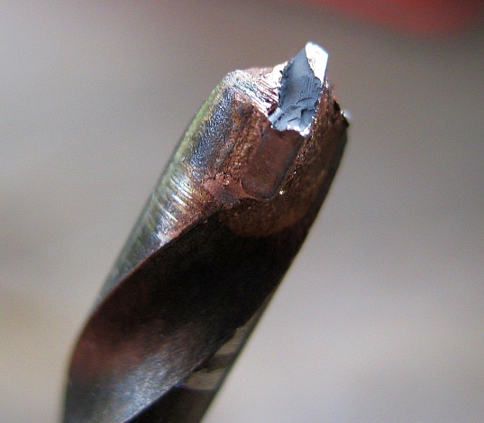

с повреждённой напайкой ещё можно просверлить, по крайней мере, 1 напильник ;)
От напайки уже мало что осталось:
хвостовик сверла тоже пострадал. Подозреваю, что, если бы патрон оказался получше, напайки отлетели бы в первом же сверлении...

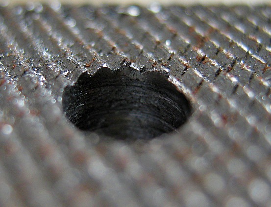

На 2 напильника хватило:

n-p-n, напильники сейчас разные. Вот недавно попались Sitomo, редкостный пластелин, сверлится без особых усилий.:) Если бы под напильником была опорная проставка, думаю напайка меньше пострадала.

n-p-n написал : посверлил.
Спасибо, n-p-n, отличное видео и фото:) Жаль сверло...красота требует жертв...Со смазкой не пробовали? Так весь "секрет" видимо все таки в сверлильном станке? У меня не вышло просверлить дрелью руками, без стойки. Может если бы была дрель со стойкой, то другое дело...Садился на дрель в буквальном смысле, но не гу-гу...Стойкой же большее усилие можно достичь...

n-p-n написал : Я показал, что так же можно сверлить и другим сверлом. Втрое дешевле (53 р. за 5 мм)
По моему как раз наоборот, всего 2 отверстия и сверло практически пришло в негодность. Постараюсь выложить фотки с уже просверленным напильником (несколько отверстий) и сверлом арту после работы - на нем никаких повреждений нет. новое сверление на видео вряд ли сниму - техники нет.
