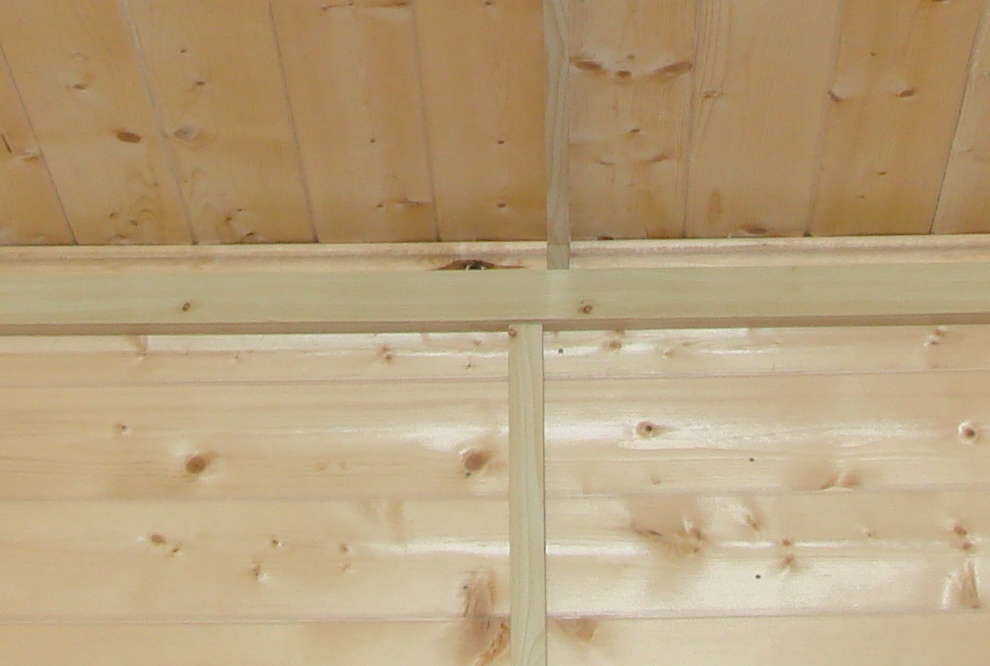

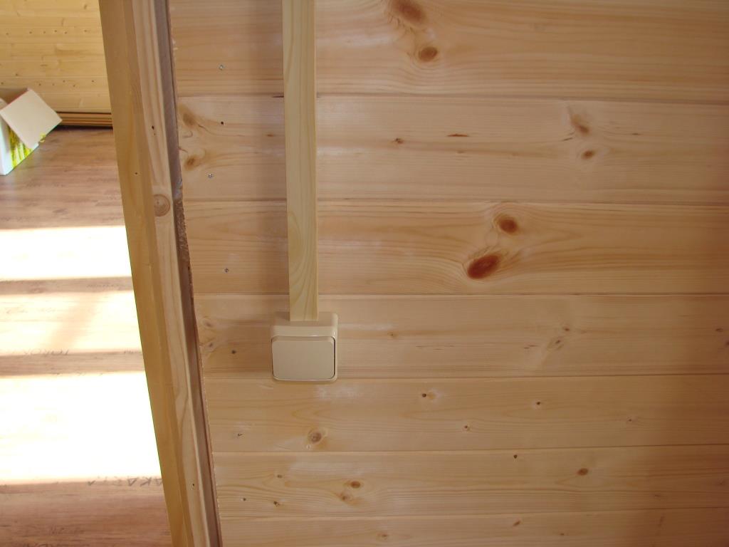

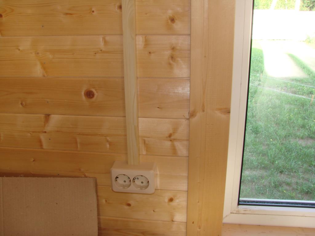

14.02.2018 в 00:07:30
Radio написал:
M@STER71 написал: Научившись работать без фурнитуры, ты не зависишь от ее наличия.
Канал один фиг видно, только выглядит он стрёмно, как ни прирезай. Пройденный этап, я в юности так же думал. :)
Банальный подход канала к розетке или другому каналу выглядит откровенно не айс, несмотря на точность реза, как будто одну палку приставили к другой
и приобретает законченность, если использована накладная деталь
Для наглядности показаны белые каналы, но с цветными ровно та же песня.
Radio,
Как-то так ! Вид вполне законченный

14.02.2018 в 00:10:17
M@STER71 написал: Вид вполне законченный
Хорошо сделано, с любовью, но вид, к сожалению, не вполне законченный. Особенно у розетки, тем более, что это место всегда перед глазами. Поверьте, фурнитуру придумали далеко не дураки, и она помогает не только от щелей.

14.02.2018 в 00:15:49
Radio написал:
Radio, Несколько розеток, примыкания соглашусь, сначала сложно даются ... первые 10 домов )
Я не против фурнитуры, но внешний вид такого монтажа не очень нравится

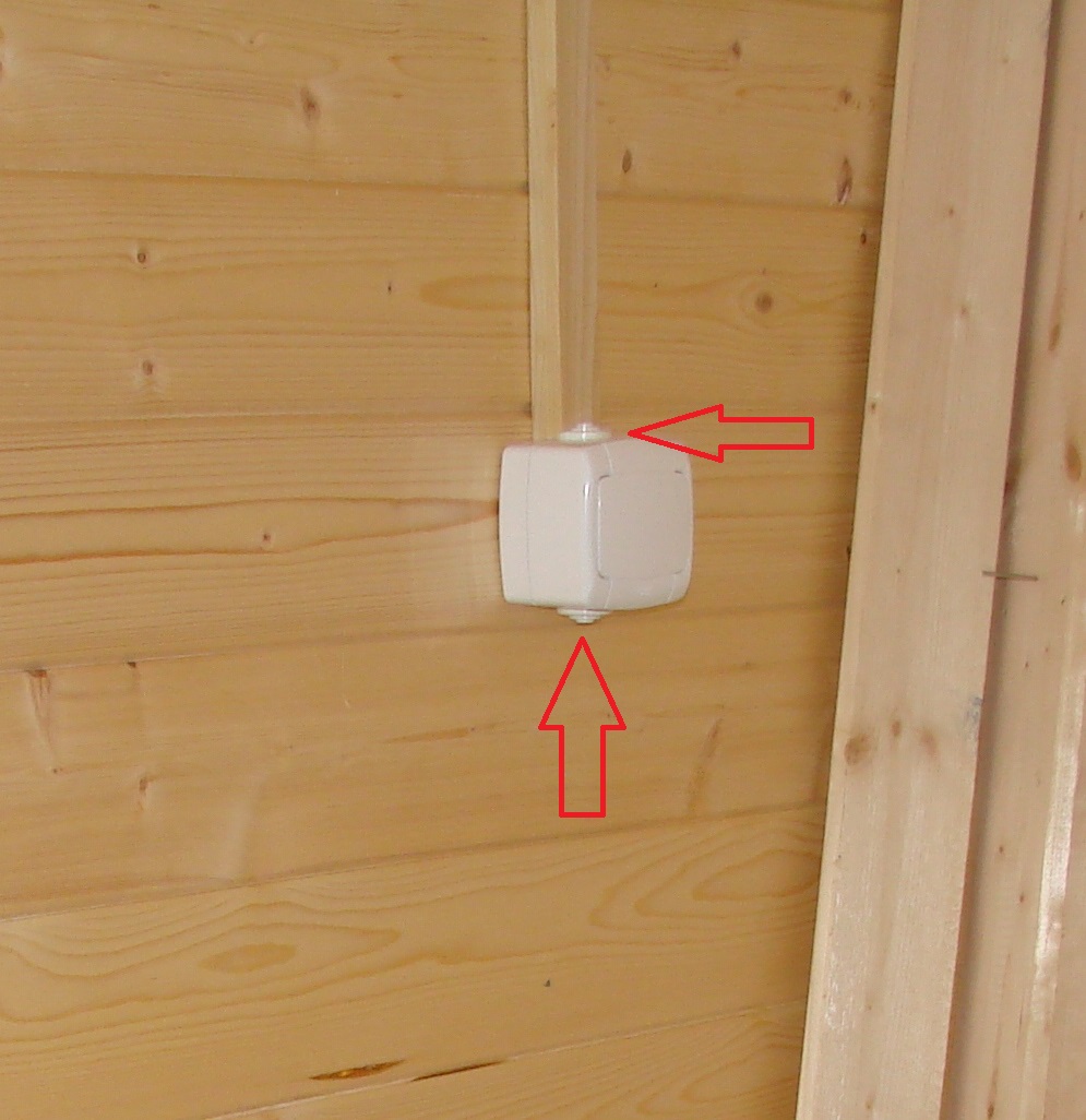

M@STER71, с сальником - вообще страх божий... Трудно было верхний с нижним (плоским) поменять? :)

14.02.2018 в 00:20:18
Radio написал: M@STER71, с сальником - вообще страх божий... Трудно было верхний с нижним (плоским) поменять? :)
Radio, С нижним колхоз получался по примыканию в этих розетках

14.02.2018 в 00:22:13
M@STER71, ага, а с верхним не колхоз... :D
Правильнее было использовать более другие розетки. Для красивого деревянного дома с хорошим бюджетом - вопрос легко решаемый.

14.02.2018 в 00:24:49
Radio написал: M@STER71, ага, а с верхним не колхоз... :D
Radio,
Вот такие вот розетки и выключатели )
