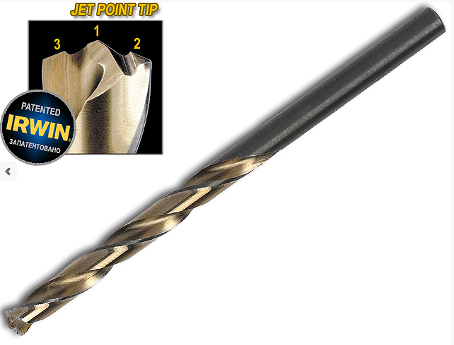

Кстати, DeWalt Extreme 2 действительно классные сверла. Irwin Turbomax режут чермет раза в полтора быстрее на той же скорости (при этом стоят в 2 раза дороже), но сложнее центруются и, при прочих равных, менее износостойки. С титановыми дел не имела, так уж сложилось.

Аврора написал : Irwin Turbomax режут чермет раза в полтора быстрее на той же скорости (при этом стоят в 2 раза дороже), но сложнее центруются и, при прочих равных, менее износостойки.
Заточка у Турбомакса действительно занимательная,но не более.
Сделать такую заточку на ребре шлифовального круга по силам каждому заточнику.Но...Понимаете,любая заточка только до её износа.А дальше в силу вступает непосредственно состав сверла.Порывшись немного по сайтам добыл только то,что сделаны они из молибденовой стали.Более ничего не указано.Но молибденовая сталь-понятие растяжимое.Сколько её процентов в сверле?Именно ведь от этого зависит износостойкость.Поэтому,тратить сумасшедшие деньги за эти свёрла,считаю,как минимум неоправданным.
