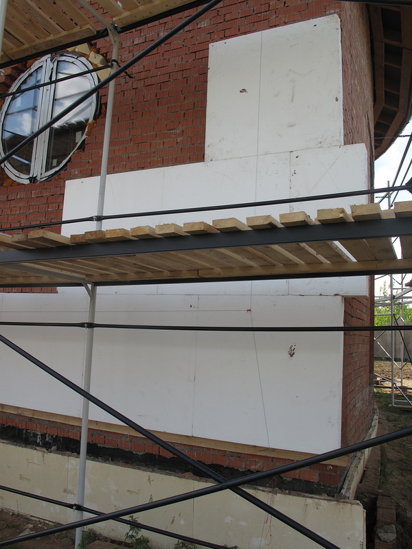

nadegniy написал : Роквул не лучшая плита ни по цене, ни по качеству. Если есть деньги, то под мокрый фасад Парок Фас 4, если бюджетнее, то Басвул 145 кг/ м3. Для утепления по рассчёту хватит 70-80 мм, но с такой плитой очень неудобно работать, эта толщина не пройдёт в местах перемычек, поэтому беримте минимум 100 мм, а лучше 120-140 мм. Если у Вас газосиликат Д500, Д600, то можно утеплить дом пенополистиролом ПСБ-С 25Ф толщиной 120-150 мм, но не меньше! Тогда точка росы будет в пенополистироле. Вот как это делается http://n-dom.ru/build/8/ http://n-dom.ru/build/16/ http://n-dom.ru/build/7/
Толщина утепления более 100 мм критична, т.к. Уменьшает вылет существующей крыши над стенами. 100 мм для меня оптимально. Дом сделан из блоков Д600. Про пенопласт я так понял что не рекомендуется, т.к. Стены перестают пропускать влагу. Про пропускание влаги не очень хорошо понимаю еще такой момент. В инструкции по монтажу РОКВУЛ написано, что оштукатуренный фасад затем красится силиконовой краской. А краска не является слоем, задерживающим влагу?
На счет ПАРОКа, ФАС 4 имеет плотность до 110 кг м куб, у Роквула ФАСАД плотность 145 кг м куб, наверное поэтому он дороже? На счет качеств одного по сравнению с другим мне судить сложно.

Ray Dee написал : Толщина утепления более 100 мм критична, т.к. Уменьшает вылет существующей крыши над стенами. 100 мм для меня оптимально. Дом сделан из блоков Д600. Про пенопласт я так понял что не рекомендуется, т.к. Стены перестают пропускать влагу. Про пропускание влаги не очень хорошо понимаю еще такой момент. В инструкции по монтажу РОКВУЛ написано, что оштукатуренный фасад затем красится силиконовой краской. А краска не является слоем, задерживающим влагу?
Можно утеплять фасадным пенополистиролом ПСБ-С 25Ф и фасадной минплитой это 145-150 кг/ м3, лучшая по качеству минплита Парок Фас 4.
