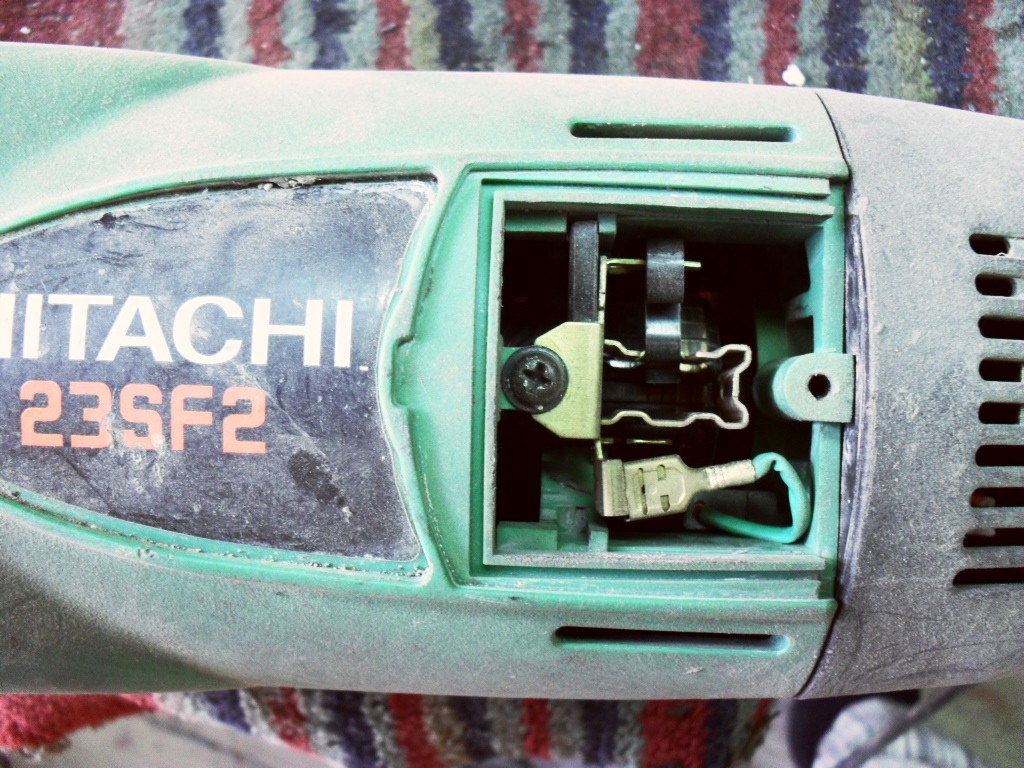

Kvost написал : Зато щётки у этой простоты зависли. А зависли потому, что щёткодержатели тупо из полосы согнуты, без перфорации или гофрирования. Неделю на резке бетона отработала и встала.
все у них нормально со щёткодержателями....
kvost
kvost
Сообщений: 39258
04.09.2012 в 21:28:32
snowdog написал : все у них нормально со щёткодержателями....
О-па, а не левак ли мне (вернее, не мне) попался? И модель вроде эта же самая.
in my humble opinion
