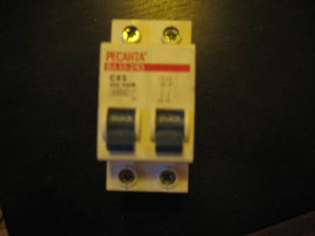

micle7,если всё дорого . и ничего не найти. и китай
как я уже советовал не хочется. можно пойти колхозным способом . 2 2хполюсных ав легран на нужную вам величину ставите один к другому вверх тормашками и клювы соеденияте. http://old.mastercity.ru/gallery/main.php?g2_view=core.DownloadItem&g2_itemId=21739&g2_serialNumber=2

витаон написал : 2 2хполюсных ав легран на нужную вам величину ставите один к другому вверх тормашками и клювы соеденияте.http://old.mastercity.ru/gallery/mai...serialNumber=2
Зачем колхозить, если у Legrand есть готовый двухполюсный переключатель?

avmal написал : двухполюсный переключатель?
на какую величину тока. он же весь дом хочет запитать. и явно деньги не тянут
