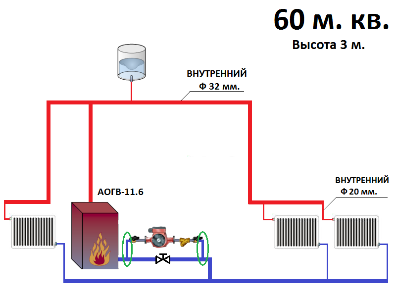

Доброго времени суток всем! Частный кирпичный дом 60 м. кв. Высота потолка 2,7 м. АОГВ - 11,6. Вместо батарей секции сваренные из труб 50-60 мм. Подскажите: 1. Какой насос предпочтительней в данном случае (см. рис.) и почему? Grundfos UPS 25-40 Grundfos UPS 25-60 Grundfos UPS 32-40 Grundfos UPS 32-60 2. Трубы какого диаметра ЛУЧШЕ для подводки к насосу (на рис. зелёным цветом)? 3. Что будет с отоплением, если отключат свет и дома ни кого не будет? 4. Можно ли уплотнить все резьбовые соединения байпаса и обратки анаэробным герметиком, и каким? Спасибо.

Если труба 32, то насос 32-40.

1насоса и 25-40хватит. 2трубу моно 32-пропилен(25-вариант,но не совсем гут)или сталь3/4. 3.1.вскипит.чтоб не кипела "без протяга"-ставил клапан обратный на шаг жирнее трубы направлением "по ходу"при рабочем насосе он этот клапан закрывает,при нерабочем тепловой поток сам его открывает и естественная циркуляция потиху движется.пружину из клапана убрал-все работает.3.2.не вскипит,наберет температуру рубахи и автомат(если живой) уберет пламя.оставит запальник. 4можно,но зачем?сталь-лен+паста,пп-нитка.

Lehandr написал : Grundfos UPS 25-40
На такой объем хватит вполне.
Lehandr написал : Трубы какого диаметра
25
Lehandr написал : Что будет
Будет работать./если под насосом кран закрыт ,не проблема,насос не тормозит воду/
Lehandr написал : уплотнить все резьбовые соединения
Любым. Хотелось бы,чтоб нигде не текло.
Lehandr написал : Спасибо.
И Вы будте здоровы.

касимов написал : С какого перепуга?
было раз.перепуг был в древнем как смерть мира автомате кой накрутили "до упора и палочкой подперли".система была насосной и все было гут пока некий адиёт по гололеду не в**бался в опору лэп,чем оставил улицу без света на двое суток.самая радость была у счасливых владельцев настенников,один из которых до хрипоты спорил за год до чп"да на кой бабки выкинуть..да на кой бесперебойник?да тут сроду проблем со светом не было..?"с тех пор просто ставлю обратник"по насосу" и сплю спокойно.

  1. Как МАКСИМАЛЬНО обезопасить ситуацию с отключением электричества на продолжительное время и отсутствием контроля?
  2. Чем будет лучше, если поставить более мощный насос Grundfos UPS 25-60?
  3. Как выставить горизонтальность вала ротора насоса, на глаз?
руслан1111 написал : ставлю обратник"по насосу"
Что такое обратник? И как поставить по насосу?
касимов написал : Будет работать./если под насосом кран закрыт ,не проблема,насос не тормозит воду/
Где это почитать?

Начнем.ТТ может закипеть влегкую и при наличии эл-ва в доме.Если нет мозгов и набить полную топку. Зачем обратный клапан настеннику,если нет света? Отключится он./исправный:eek:/ Клапан внизу, при таком раскладе работы засрется махом и заткнет обратку или заузит ее./все пойдет через насос/ И схема СО предоставлена с газовым котлом/исправным:eek:/ Ну и как спасет от кипения клапан если отрубилась автоматика газа ,отключили свет или разгорелись дрова в ТТ? И все кипит!?

касимов написал : Зачем обратный клапан настеннику,если нет света?
речь о напольном.настенник без света-просто ящик.
касимов написал : Ну и как спасет от кипения клапан если отрубилась автоматика газа ,отключили свет или разгорелись дрова в ТТ? И все кипит!?
в нормальном режиме насос гонит теплоноситель через котел и поджимает пятак клапана чтоб не было циркуляции через байпас(малого кольца).при отключении света котел продолжает работать и естественная циркуляция открывает клапан(ей это сделать проще чем проталкиваться через стоящий насос)и теплоноситель продолжает циркулировать отводя тепло от котла.высоты 2,5 метра вполне достаточно чтоб эта колокольня работала.для наглядности можно глянуть сху обвяза той же стропувы,где рекомендовано ставить один радиатор на ЕЦ типа как защиты от кипения.
касимов написал : И схема СО предоставлена с газовым котлом/исправным/
так при монтаже нового оно вроде как все исправно,вопрос сколько оно таким останется.и как минимизировать последствия отказа той же автоматики.

А зачем Вам насос? Нет естестенной циркуляции? Если ее нет то зачем насос на байпасе? Если она есть то обратник надо шаровой в подачу и насос туда же на байпас.
и все само будет работать.
