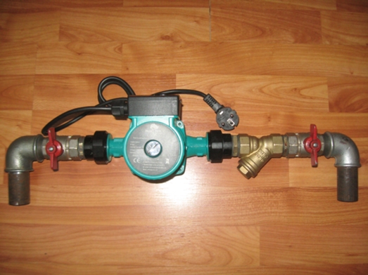

Подскажите порядок сборки и приваривания байпаса с насосом? Если приваривать собранный узел к обратке, то как, что бы не погорел лён с пастой и фторопластовые седельные кольца???

Lehandr написал : Подскажите порядок сборки и приваривания байпаса с насосом?
Не очень ясно что имеете ввиду. Ну насос на накидных гайках, приверили отводы да вкрутили насос. Если боитесь что будет криво. прихватите собранный байпас в 2-3 точках. скрутите насос и арматуру - обваривайте.

bozzz написал : Не очень ясно что имеете ввиду.
Будет примерно такой собранный узел (байпас с насосом, кранами и фильтром)
Его собираюсь вваривать в обратку. Как вварить, что бы не погорели от нагрева сгонов, фторопластовые седельные кольца в кранах? Или надо наметить, разобрать, приварить сгоны, а потом собрать? Но так нарушится геометрия, если я не докручу или перекручу на виток другой какое ни будь соединение... Или сгоны подлинней и вваривать собранный байпас?
bozzz
bozzz
Регистрация: 07.07.2011
Сообщений: 730
11.09.2012 в 09:52:53
Полностью собранный узел прихватите сваркой. потом открутите лишнее. и обварите. Соберите обратно.
