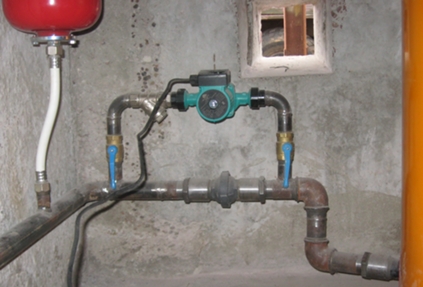

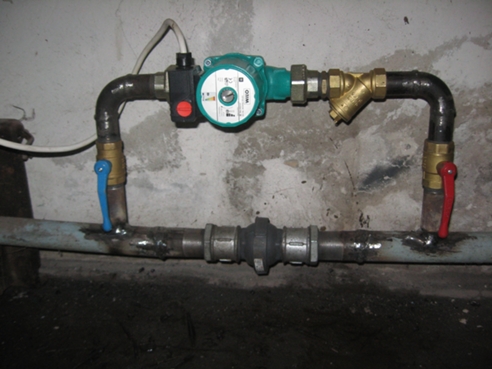

Lehandr написал : Будет примерно такой собранный узел (байпас с насосом, кранами и фильтром)
Его собираюсь вваривать в обратку. Как вварить, что бы не погорели от нагрева сгонов, фторопластовые седельные кольца в кранах? Или надо наметить, разобрать, приварить сгоны, а потом собрать? Но так нарушится геометрия, если я не докручу или перекручу на виток другой какое ни будь соединение... Или сгоны подлинней и вваривать собранный байпас?
Как вариант - резьбы байпаса необходимо хорошенько подогнать под приварку к трубе обратки (вырезать усы под диаметр трубы). Обязательно открыть шаровые краны! Прихватить собранный байпас по резьбам в 3-4 местах. Если не лень - разобрать монтируемый узел :). Перед сваркой, обязательно спрятать резьбы от случайного попадания брызг. А можно, на свой страх и риск, краны обмотать мокрой тряпкой (насос желательно снять). Если произошло смещение, то уже придётся подгоняться под размер, что в принципе, происходит очень редко. Удачи.
P.S. Думаю, куда сложней, вваривать сам клапан в обратную линию.

Уважаемые специалисты! Помогите разобраться в моей проблеме. Установили газовый отопительный котел (Житомирский), гравитационный. На обратке смонтировали байпас с мокрым циркуляционным насосом. Направление движения воды - к котлу. Расширительный бачок установили внизу. (От верхней точки системы отопления подняли трубу примерно на 15-19 см. и за тем эта труба ушла вниз, в бачок. Бачок открытого типа) Проблема в следующем. Периодически (а если быть точнее постоянно) расширительный бак переполняется, но из верхней части системы вода уходит. Приходится постоянно сливать воду из расширительного бака и подпитывать систему водой. Извините, если коряво пояснил проблему. Очень надеюсь на помощь и мудрые советы!
bozzz
bozzz
Регистрация: 07.07.2011
Сообщений: 730
07.11.2012 в 11:11:00
бак открытого типа должен являться верхней точкой системы, при этом должен быть соблюден уклон труб.
