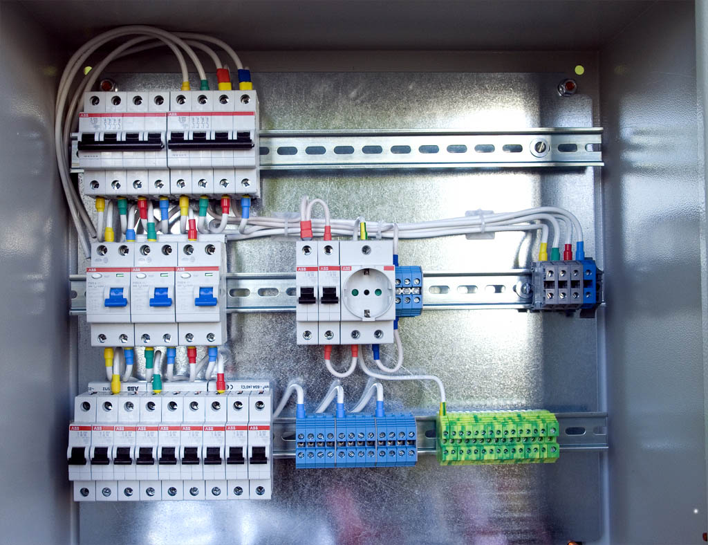

09.03.2013 в 23:16:10
Ну вот, выходит как то так!!! Как повешу и подключу выложу еще фотографии..
Вводных две штуки 4p. Один на этот щиток, второй на класс который находится на этаж ниже, там еще один местный щиток уже со своим УЗО и своими групповыми автоматами..

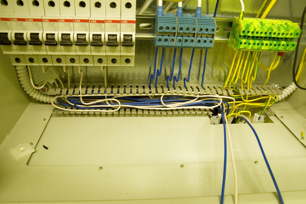

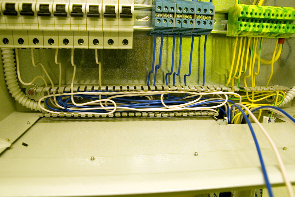

28.03.2013 в 20:25:20
Начал подключение потребителей, и мне кажется очень увлекся с запасами провода, как вы считаете??? Может всё же покороче сделать?? И очень ли плохо что нули вперемешку с фазами лежат?? В принцыпе их можно спустить в короб который подходит к щитку снизу а от туда уже на колодки, так с фазой они пересекаться почти не будут...

28.03.2013 в 22:05:30
Запас надо делать только там, где это действительно необходимо. Например нет смысла делать запас на все провода PE или на провода варочной линии

29.03.2013 в 01:07:38
Хм... пожалуй завтра переберу, а то как то некузяво получается действительно... Сделаю покороче концы заземлений, чуть чуть с запасом. Ну и наверное с фазой/ноль тоже подумаю...
