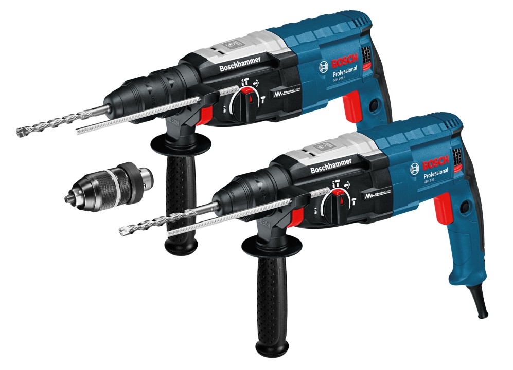

Купил тоже Bosch GBH 2-28 DFV, заметил разницу в переключателе щеток: на фотографии первой странице, у переключателя 3 вертикалных ребра, а у меня 3 вертикальных и еще много мелких горизонтальных, как на F модели. http://www.bosch-presse.de/pressportal/de/media/migrated_media/pi9199/1-pt-21998_img_h720.jpg
Еще кстати, заметил, что сменный патрон можно открутить от переходника и поставить, например завалявшийся ROHM Made in Germany! Или купить за 10-15€ ROHM PRIMA. Я выкрутил только стопорящий болт (с обратной резьбой), а сам патрон не трогал, но думаю там скорей всего стандарт 1\2 20 UNC, как на всех патронах. :)

rumb написал: Купил . . . Bosch GBH 2-28 DFV, заметил разницу в переключателе щеток: на фотографии первой странице, у переключателя 3 вертикалЬных ребра, а у меня 3 вертикальных и еще много мелких горизонтальных, как на F модели.
rumb пишет - "Купил F модель. И на ней как на F модели". Вопрос к rumb. Так что же тут необычного?

тут тоже модель DFV http://s018.radikal.ru/i509/1209/77/f7cf6b9fc7d0.jpg но переключатель не такой. Но это мелочи. Перфоратор просто монстр! Вчера попробовал в бетонный столбик 6х160мм дешевым Makita сверлом, идет, как в масло! Раз отверстие, два, три... и тут верхушка столбика отвалилась. А потом я заметил, что сверлил на реверсе! :o
Переключил и дальше тестировать на столбике. Нагревается перф довольно быстро, не сильно, но я просверлил около 10 отверстий всего. Это мой первый перфоратор. Покупкой пока доволен, посмотрим, как он будет в ремонте квартиры.
