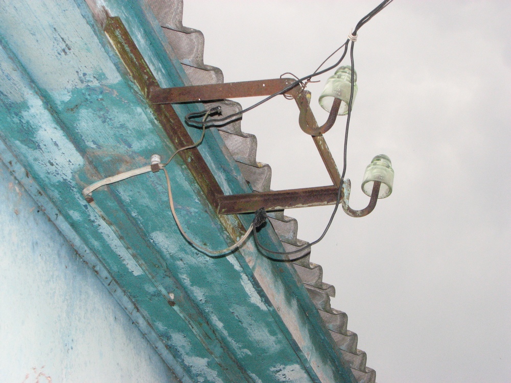

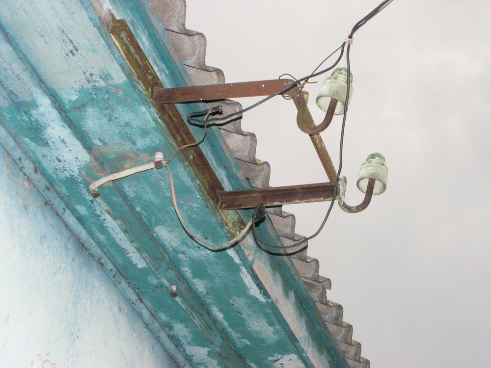

andrewkhv, Да и то и другое читаю даже в первоисточниках. Но так как нет достаточных знаний в электрике то свести раму до кучи не получается. Так сказать знания на уровне интуиции. Слава Богу все пока в хозяйстве работает. Я так думаю что в моем случае линия достаточно хорошо обслуживается столбы менялись на ж/б года 3 назад и наверняка почти каждый заземлен. Вот по этому то и хочу замену проводов делать как бы с 2 кусков сначала от изоляторов дома до счетчика а потом от опоры до изоляторов. Таким образом могу прокинуть хотя бы АВВГ 2х16. Если буду менять весь ввод махом то могут проложить только 2х10. Там есть какието задрочки у наших рэсовцев. Но даже в этом случае не могу понять почему нельзя соединить мое ЗУ что будет проложено вдоль дома одним концом у изоляторов а другой конец вывести на шину в щиток и там уже как показал камикадзе на своей примерной схеме?

Когдато в РД Инструкция по устройству молниезащиты зданий и сооружений было приложение Рис. П4.9. Молниезащита сельского дома тросовым молниеотводом, установленным на крыше что прилагается. Так вот там крючки заземлялись В моем случае крючки приварены к рамке с уголка и прикручены к коробке кровли дома. Если я к своему ЗУ присоединю и крючки вернее саму рамку и "О" провод ВЛ это будет не правильно?

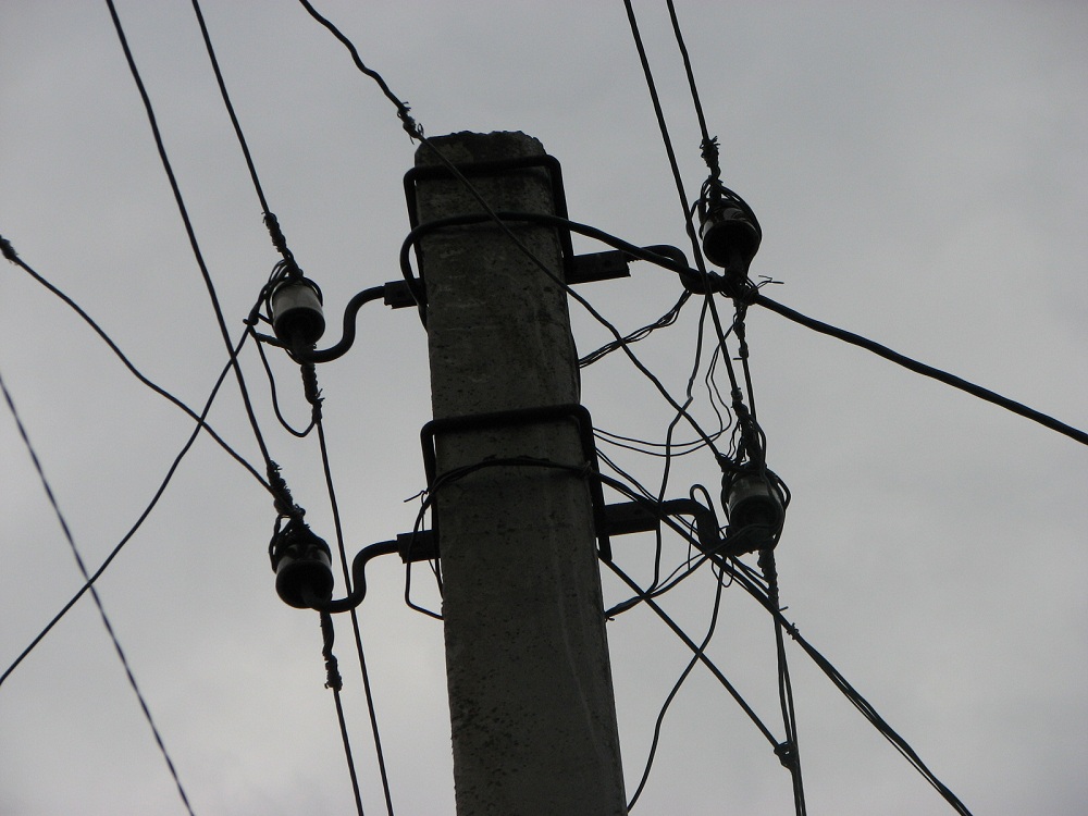

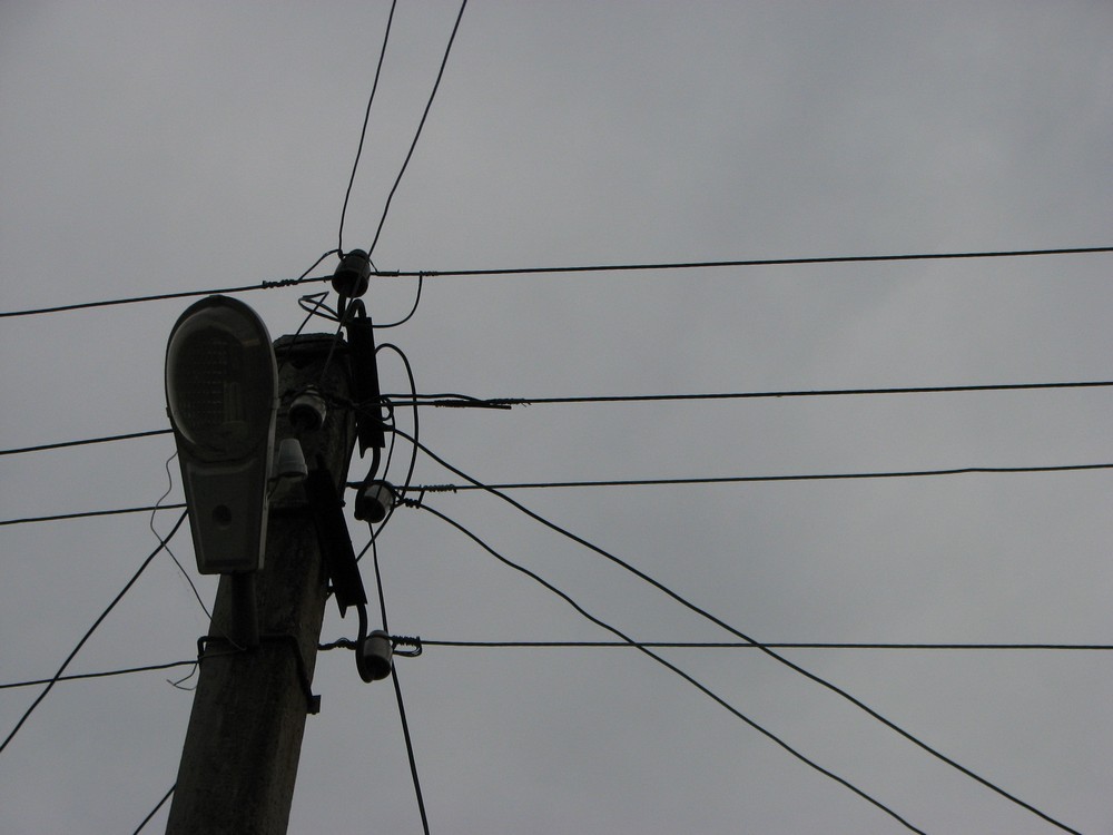

08.10.2012 в 13:05:07

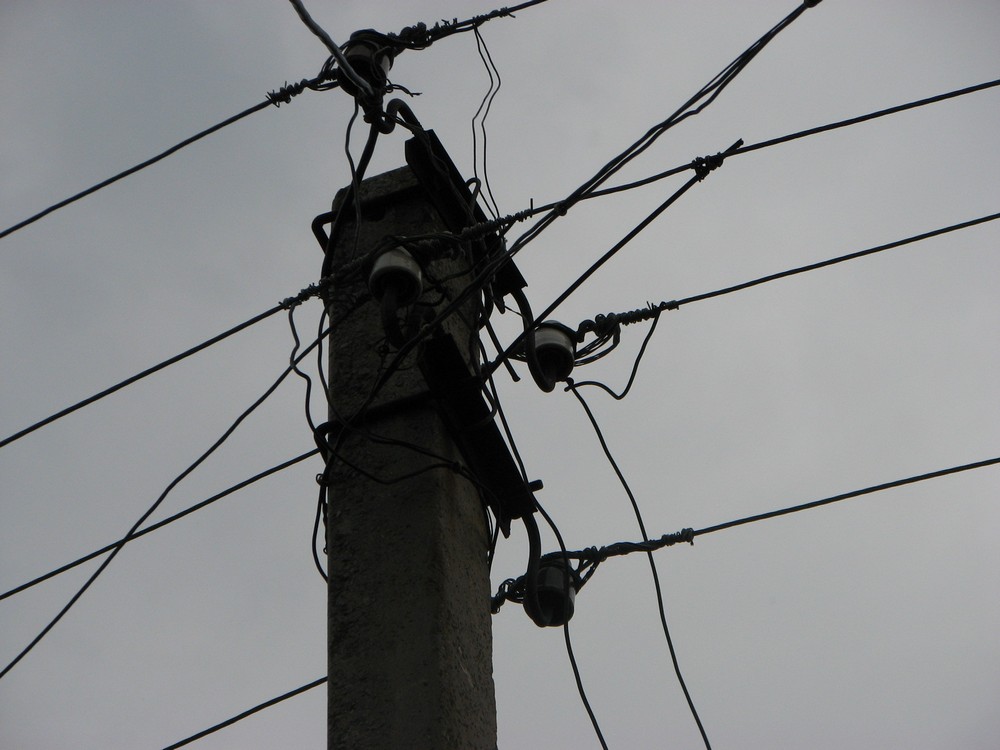

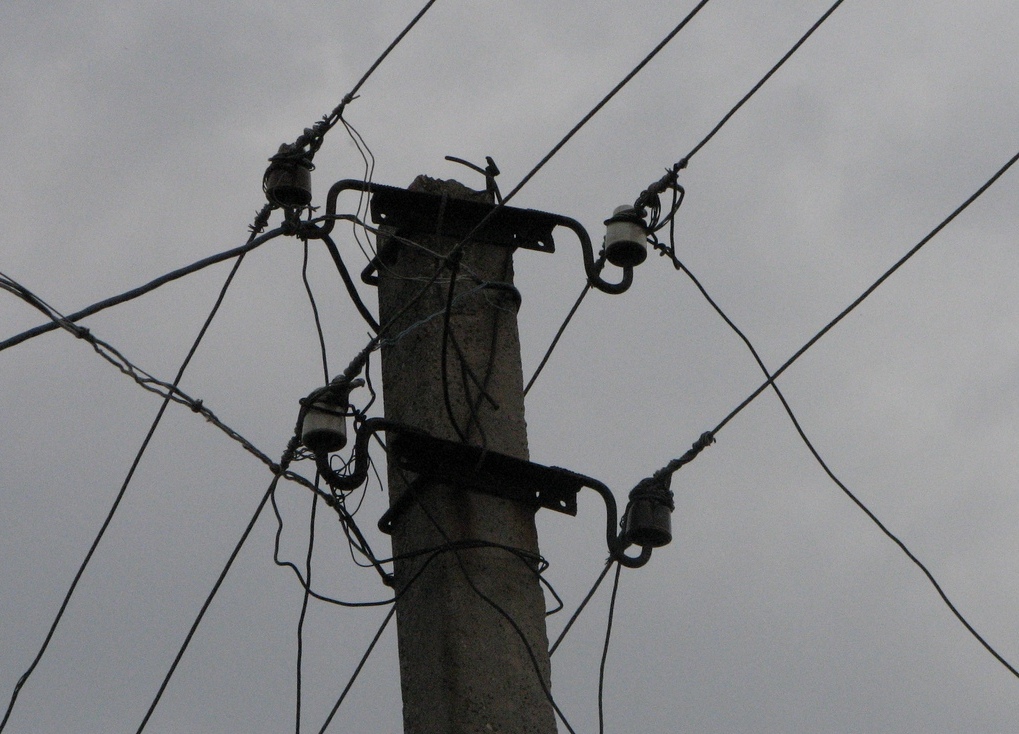

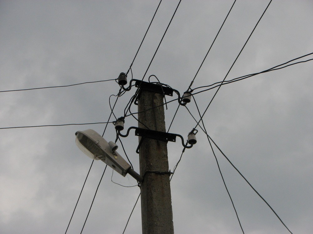

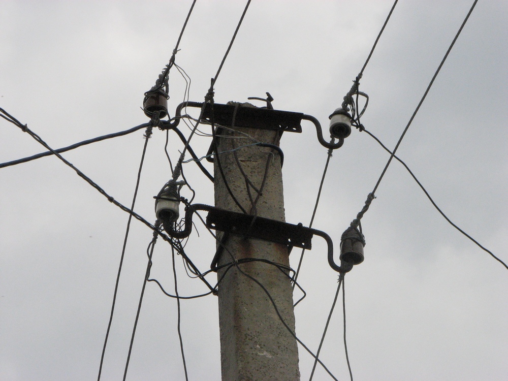

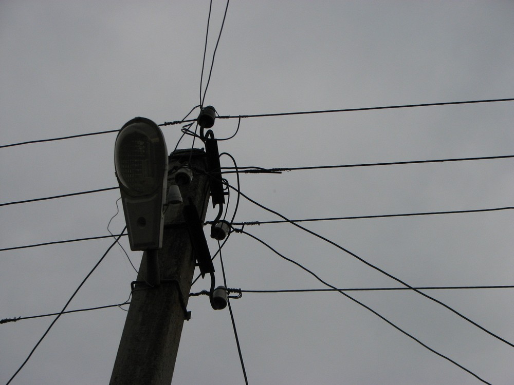

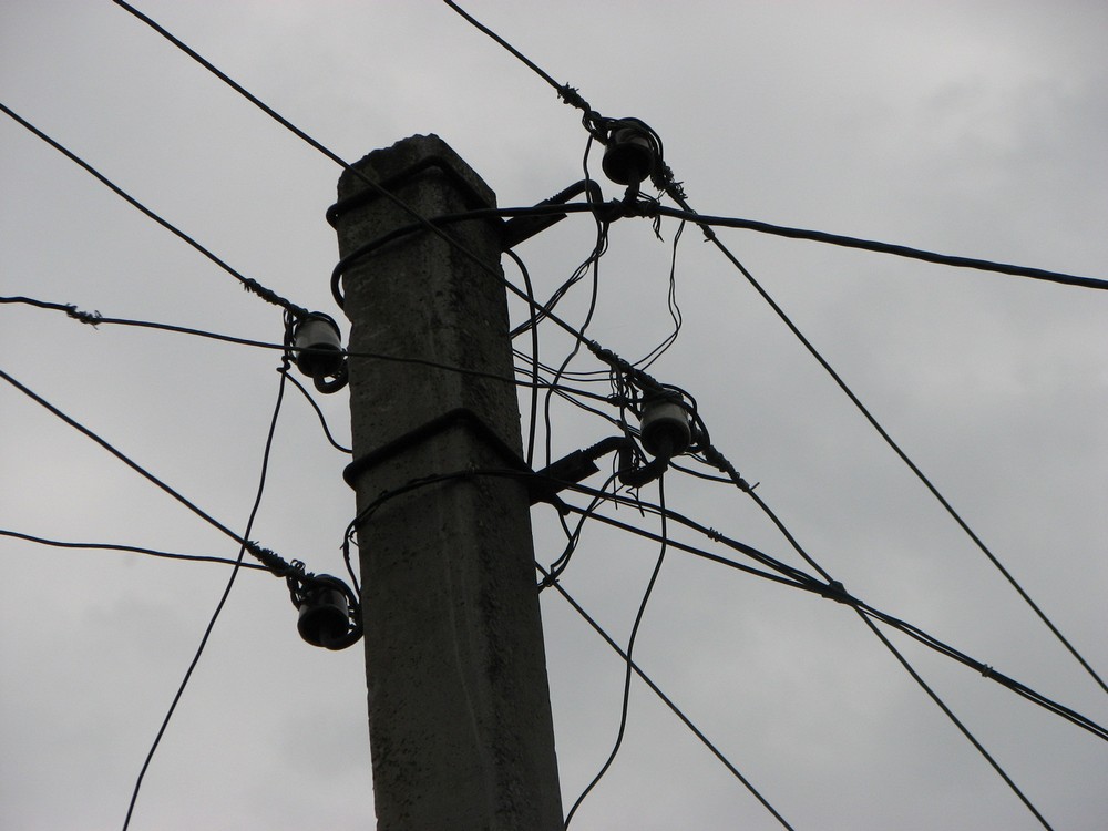

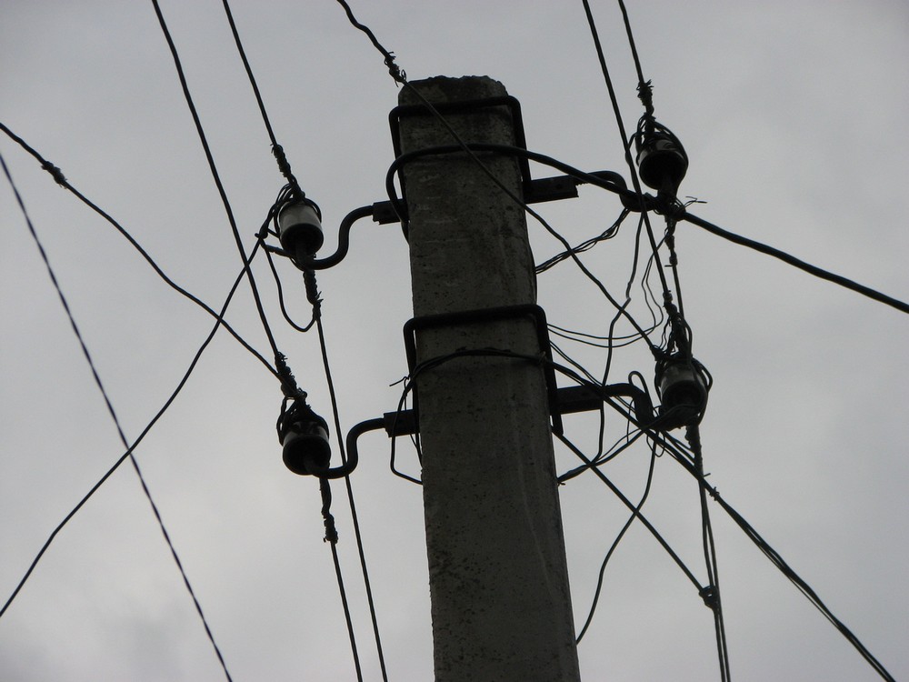

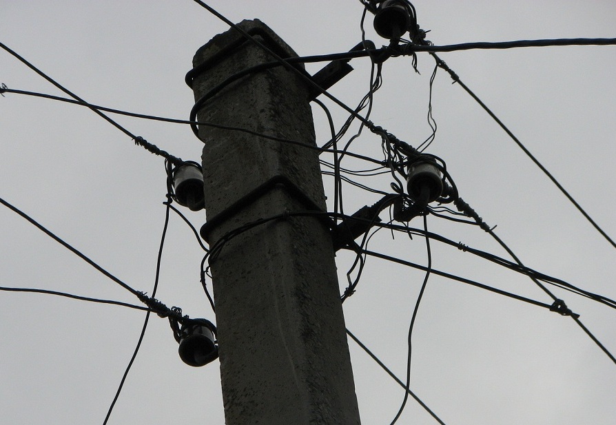

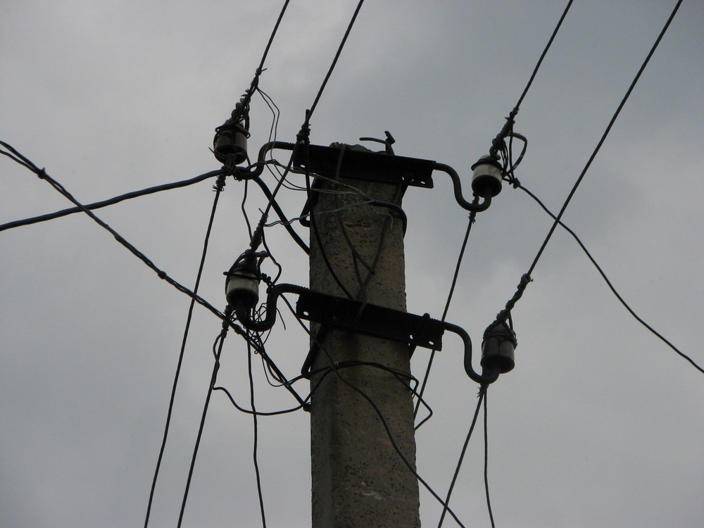

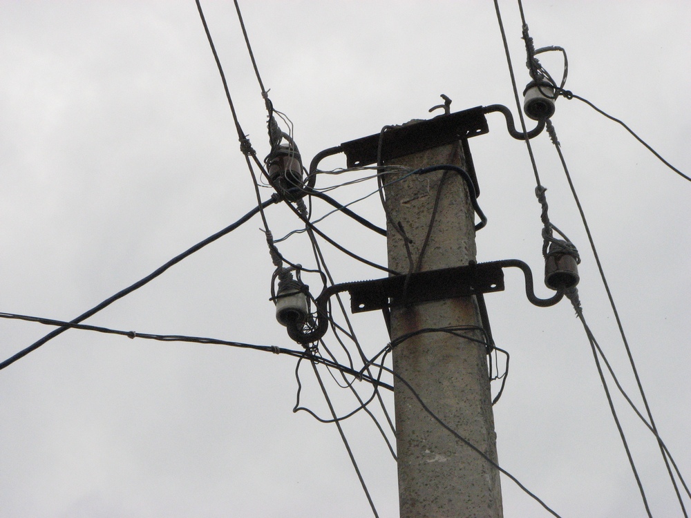

Сфоткал так сказать верхушку ближайших столбов ВЛЭП. Фотки на камере и под рукой нет. Выложу позже. На обеих пруток заземлителя ж/б столба и металлические крепления изоляторов соединены с "О" проводом линии. Соединение правда не болтовое а пруток прислонен к проводу и уже оба поверх обмотаны алюминиевым проводом. Можно считать такую ВЛЭП как нормально обслуживаемую?

Так выглядят столбы

13.10.2012 в 20:14:55
и еще
