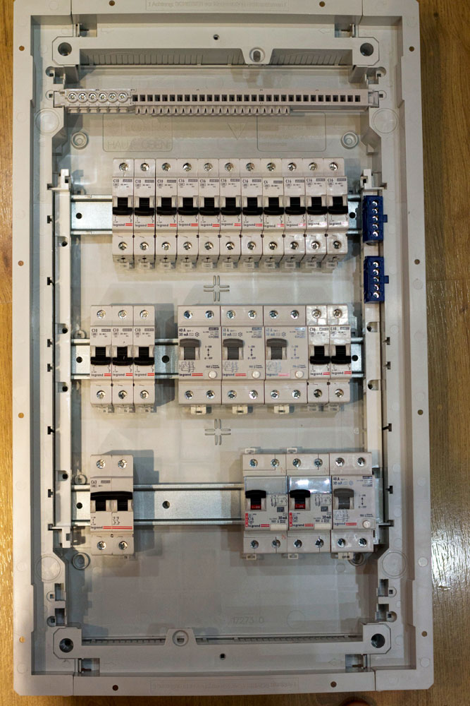

доброго дня форумчане нет однозначного ответа заводить на узо дифы и автоматы сверху или снизу насколько я понял снизу подключать никаких "противопоказаний" нет.

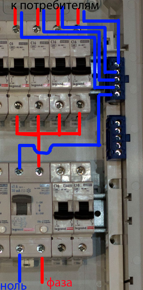

выложил наконец сборку щитка (сборка и схема с вашей помощью обсуждалась ранее, сейчас вопрос только подключения) у меня все провода с источников будут заходить сверху с потолка.
поэтому в моем случае чтобы в щитке было меньше проводов и они не путались и все было просто красиво ввод сделать снизу и идти наверх по схеме: УЗО - групповые автоматы
автоматы не переворачивал, расположил как положены, надписи читаются
вопросы:
  1. могу к узо и дифам и соответственно к автоматам вход делать снизу и выход сверху???
  2. гуру электрики на практики был у вас такой опыт???
  3. при таком подключение on и off всех всех устройств не изменится??? (то есть не будет наоборот???)
  4. какого сечения провод использовать в щитке для соединения узо и автоматов??? лучше моножила или плетеный???
чтобы все правильно поняли одну группу узо и автоматов обрисовал (сразу проговорю землю осознано здесь не нарисовал, пойдет с общей рейки)

  1. С автоматами народ делает. Однако вход на УЗО и выход менять нельзя . 2.см. п.1 :) 3.не изменится вроде (понятно же что внутри автомата все остается прежним) 4.Сечение 6 или еще лучше 10. Я увы не разглядел номиналы автоматов и УЗО.
    Многожильный удобнее в монтаже (гибче), но его надо использовать с наконечниками. А для наконечников надо иметь соответсвующие клещи. Для объединения автоматов желательно использовать шину гребенку одно- или двухполюсную (в зависимости от того, что объединяете). Счетчик отдельно стоит, раз в шкафчик не попал? У вас вроде новая квартира, по идее должен же быть внутри квартиры.

1/ если производителем не акцентировано то можно. это видно по циферкам на модуле и ещё лучше по их отсутствию. отсутствие буквы N так же говорит о том что там без разницы куда подключать нейтраль. в случае с электро-механическим УЗО получается что можно по диагонали переместить ввод и всё будет работать 4- для полного спокойствия- не меньше вводного сечения.

внизу счетчика видно пустое место 5 единиц. туда встанет счетчик
все узо, диф. автоматы и автоматы legrand. если увеличить рисунок видны номиналы.
если я вас правильно понял ТО:
  1. у узо и диф. автоматов слева сверху фаза, справа сверху ноль (тем более у диф. автоматов легранд внизу и сверху справа стоит N) и ввод СНИЗУ делать НИКАК НЕЛЬЗЯ???
  2. у автоматов legrand смело ввод делаю снизу наверх???
x-men

Не ту фотку смотрел с увеличением, прошу прощения. Если УЗО на 40 А , то достаточно 6-ки. Но кашу маслом не испортишь... По п.2 однозначно да. По п.1 я не держал в руках леграндовские УЗО, поэтому лучше пусть советуют, кто знает. Основной вопрос, который должен возникать - будет ли работать кнопка тест и питание схемы детектирования диф тока.

В данном УЗО можно и снизу и сверху, т.к. цепь с кнопкой Тест также имеет разъединяющий контакт. Всё будет работать

Alik2009, Вы открываете каталог производителя. И читаете, что там пишут. Скажем, для ABB ясно написано: "Подключение: с любой стороны". Примерно так же должно быть у LeGrand. Скорее всего с любой.

вы меня конечно извините просмотрел каталог http://www.legrand.ru/ru/ru/liblocal/Catalog-General/DC160_Legrand_2012_page156-197.pdf но как подключать не нашел, есть сечения проводов и даже момент затяжки может не тот каталог смотрел

Alexiy написал : В данном УЗО можно и снизу и сверху, т.к. цепь с кнопкой Тест также имеет разъединяющий контакт. Всё будет работать
Да, Вы правы. Посмотрел каталог по ссылке. В некоторых УЗО дополнительного контакта в цепи кнопки "тест" нет, по крайней мере не показывают.
