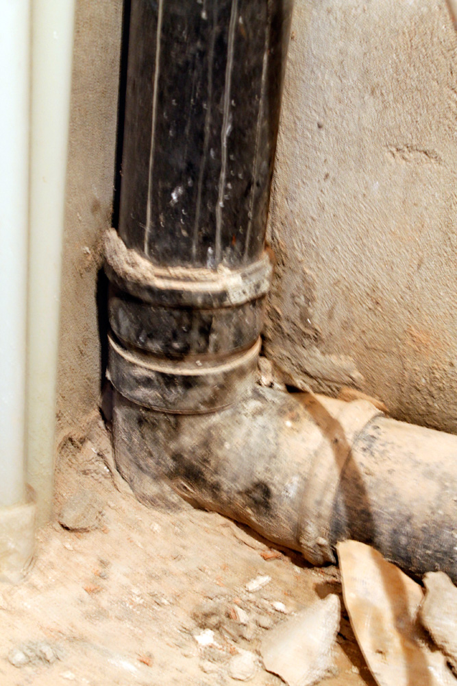

добрый день сейчас отвод для унитаза повернут на дальнюю стенку и установка унитаза видимо планировалась там унитаз устанавливать будем на левую стену. вот надо как то повернуть этот треугольник на левую стену чтобы установить унитаз, планирую инсталяцию и навесной. НО а. сантехники говорят что этот треугольник впаян в трубу и не поворачивается (пробовал легонько "соседи внизу и вверху все таки" не получилось) б. как видно на левой стене еще трубы стояковые проходят и даже если проверно то будут мешать эти трубы.
  1. что можно сделать чтобы перенести унитаз на левую стену (может попробовать провернуть до труб и дальше какой нибудь переход)???
  2. какая высота должны быть от уровня пола (получается от плитки) до отверстия входа для унитаза??? (нужно чтобы при организации ТП знать насколько можно пол поднять)

Alik2009 написал : сантехники говорят что этот треугольник впаян в трубу и не поворачивается
Найдите нормальных сантехников,а лучше одного;) Тройник можно провернуть куда угодно и даже вынуть ,заменить на другой.
Alik2009 написал : какая высота должны быть от уровня пола (получается от плитки) до отверстия входа для унитаза???
Всегда чем ниже -тем лучше,для инсталляции совершенно не критично ,а для ванны -да...

EV.SA написал : Найдите нормальных сантехников,а лучше одного;) Тройник можно провернуть куда угодно и даже вынуть ,заменить на другой.
когда дойду до ванной отдолблю аккуратно остатки пола и попробую повернуть. но сантехник говорит что этот тройник впаян в вертикальную трубу как то так
вопрос остался:
  1. даже если удастся повернуть на все 90% не удастся это сделать так как там стояковые трубы. упереть в них??? а как дальше до инсталяции вести???

Alik2009 написал : упереть в них??? а как дальше до инсталяции вести???
использовать отводы на 15 либо 30 градусов.Как именно,надо смотреть по месту.Купите по одному углу и попробуйте по месту.

Alik2009, Сделайте ближе фото стыка, и если есть - маркировки трубы...

BV написал : Alik2009, Сделайте ближе фото стыка, и если есть - маркировки трубы...
вот наконец сделал фотографии название трубы нигде не нашел вопросы остались такие:
  1. как можно этот тройник повернуть налево (на левую стену) чтобы подключить инсталяцию??? на фото видно что развернуть на все 90 груд не получится так как трубы стояка.
  2. раковина и ванна останутся на прежнем месте. то есть в начальном варианте стоял тройник на унитаз дальше шел отвод на 50 для раковины и ванны. как теперь при повороте основного тройника стояка налево еще организовать слив для раковины и ванны которые останутся на стене которая прямо???

в потолке моем не видно тройника который должен наверх идти может вообще быть такая канализационная труба в которую тройник вварен??? как быть в таком случае???

Alik2009 написал : как теперь при повороте основного тройника стояка налево еще организовать слив для раковины и ванны которые останутся на стене которая прямо???
Менять тройник на "Крестовина Ostendorf (Остендорф) HTED угловая (двухплоскостная) 110/110/110/67°" http://www.stelmarket.ru/katalog/ostendorf/ostendorf_ht10.htm

а как все таки быть с тем что этот установленный тройник не разбирается??? как его поменять то?

Соединение на отводе аналогичное соединению на стояке. Попробуйте повернуть отвод и вообще посмотреть как оно запаяно.

EV.SA написал : Менять тройник на "Крестовина Ostendorf (Остендорф) HTED угловая (двухплоскостная) 110/110/110/67°"
Вы так сильно уверены, что на фото не 108-я ПЭ канализация? :)
