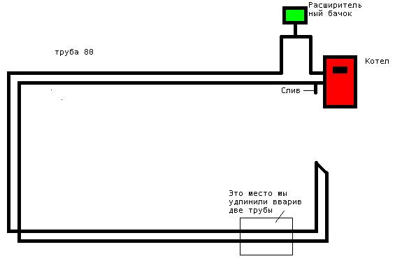

Стоит большой напольный газовый котел, по периметру дома идут железные трубы. Решил сделать теплыми сенки, пригласил сварщика, отрезали "Хвост" труб который как буква V, продлили систему в сенки, закончили, набарли в систему воды снизу, закачав через слив, зажгли котел. Подача очень быстро нагрелась, через расширительный бачок выплюнуло около ведра воды, и переодически система булькает кипит, обратка сколько не грей, еле теплая. Если это пробка, почему она не выходит и как ее выгнать, если нет, то что это?

Awaker, Набросайте эскиз : как было и как стало с указанием диаметров труб
Awaker написал :
Это конец регистра,отсюда начинается обратка.А ребята дальше верняком про уклоны и не вспомнили или не прошло по высоте.

Awaker, Если не хочется переделывать, то врежьте в самой высокой точке нового трубопровода автоматический воздухоотводчик, воздушный пузырь уйдет и система должна нормально зациркулировать. Но вобщес насосом должно протолкнуть, видимо он просто слаб и не может создать достаточную скорость потока в трубе.

Проделайте еще раз тоже самое но слабым током воды, исключив тем самым возможные завоздушивания. Обязательно проверьте правильные уклоны новой вставки (верхняя труба должна наклоняться от подачи в сторону обратки, через всю петлю, минуя V-хвост и до самого входа обратки в котел). Для понимания тока воды в системе, представьте, что Вы бросаете в трубу подачи у расширительного бака металлический шарик ...этот шарик мысленно должен сам скатиться по всей петле труб с самого верха до самого входа обратки в котел. Если контруклонов нет, то с системой как бы всё в порядке.

Вчера слил воду с системы, взял сверло 9ку, просверлил на подающей трубе ближе к калачу дырку, нарезал метчиком резьбу, у девайса для стравки воздуха резьба оказалась чаще, поэтому просто вогнал болт обмотаный фумкой. Подцепил шланг к сливу в самой нижней части обратки, закачал насосом систему до момента "полилось из расширительного бачка", включил котел... спустя несколько минут котел пробурлил и прогрел подачу метров на 10. Я подошел к болту возле калача и стал откручивать... шипело полностью открытое 9 мм отверстие несколько секунд, как пошла вода - затянул обратно, операцию повторил еще три раза с интерчалом в пару часов, каждый раз получал новую порцию воздуха. Пока газ поставил на минимум, жду, иногда бурлит немного, но заметно меньше чем было тогда.

Объяснение идеальное.Если в 80ке! нет воды .а есть воздух,то задрали Вы господа приваренную часть уж очень сильно.Переделайте с правильными уклонами.Прогреваться должно без насоса,не сразу,но без насоса.Сутки это круто,максимум пара часов.С насосом быстрее/с самым слабым/.Воздух призаливке через расширитель должен выйти сам.
