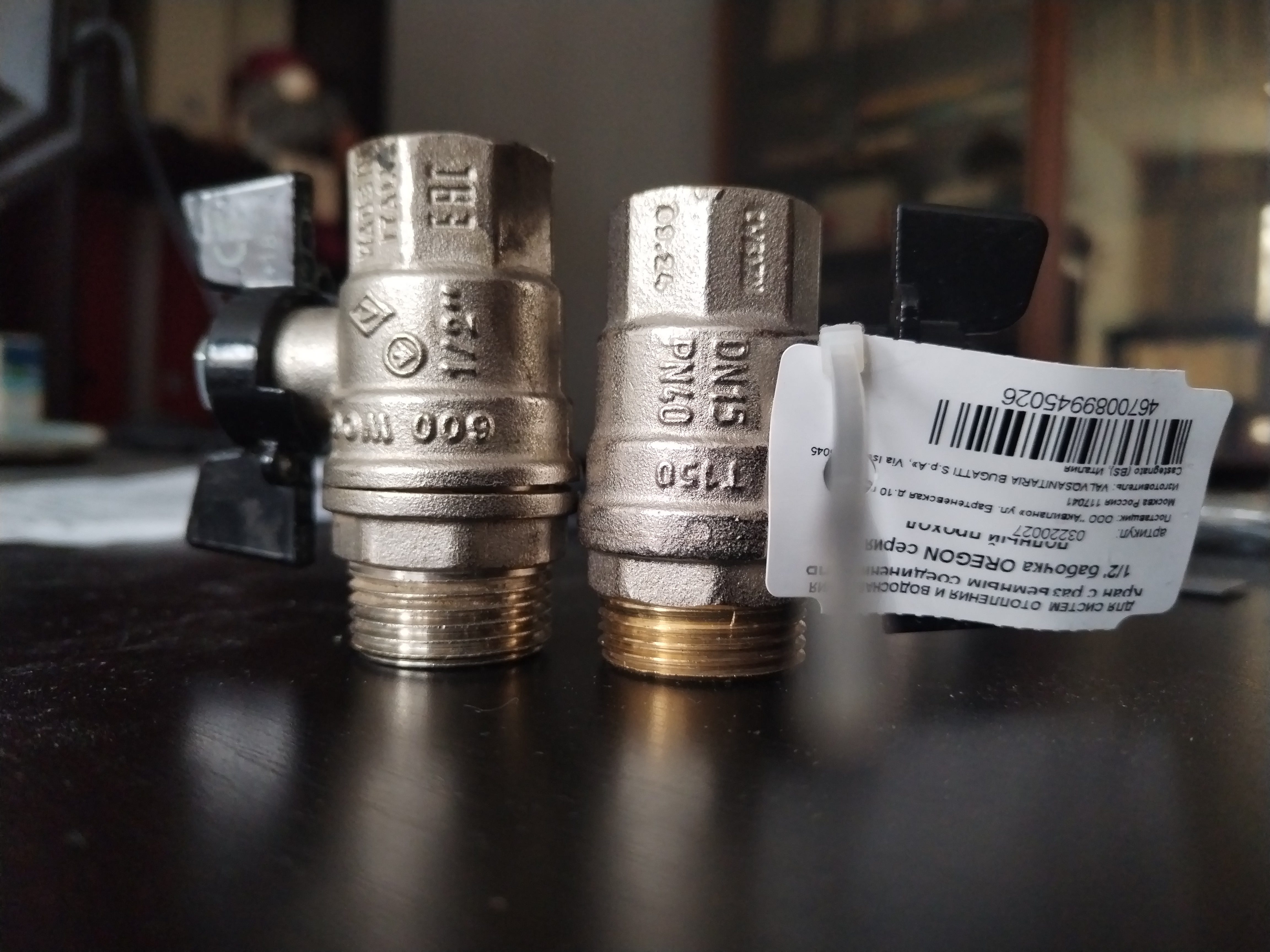

Кстати аварийка его не меняла. Они поставили вместо него какой-то кран в качестве заглушки и предложили купить кран самому, для последующей замены. Вернее два крана. Радиатор ессно не подключали. Спорить с ними я не стал, только спросил какой лучше купить. Ответ не удивил - Бугатти.
И да, на замену я заказал в ВИ именно Бугатти, имея в виду сохранение геометрии подключения. Однако тут меня тоже ждал сюрприз:
Э - экономия))) Про это уже не раз писали.... Сдавайте. Купите Валтек с белыми барашками.

BV написал 07.02.2026 в 14:45
Почему сдавать? Кстати сначала хотел брать Валтек, потом увидел, что там теперь тоже Китай.
Сообщений: 138880
07.02.2026 в 15:02:38
TAB написал 07.02.2026 в 14:53
Почему сдавать?
Длина.
Не, ну можно накрутить резьбы меньше (а если было на три витка?) или радиатор подвинуть....
А внутренняя резьба полная? Такая же?
Посмотрите по длине
Или такие же Perfect, если денег не жалко.
И все же.... что там с соосностью, длиной и "натянули"....?

BV написал 07.02.2026 в 15:02
Посмотрите по длине
А по длине не все так однозначно: в паспорте Валтек 227 1/2 общей длиной 73.5 мм. А в габаритном чертеже уже 71 мм. При этом тот же размер "укороченного" Бугатти 82.5 мм. А на оставшихся рабочих радиаторах размер от начала мамы до футорки радиатора как раз 73-74мм, т.е. Валтек здесь просто повиснет в воздухе.
Внутренняя 1/2 на маме пять витков, наружная 3/4 укороченная 4 витка, внутренняя 3/4 полусгона около 4 витков, от руки вертится почти на 3 оборота, ключом три будет точно. Наружная 1/2 полусгона аж 6 витков с лишним.
