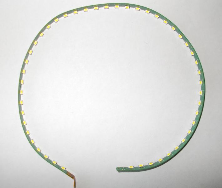

Можно попробовать подсветку от ноутбука.

Ves написал : Можно попробовать подсветку от ноутбука.
Ves, мыслю в том же направлении; купил ленту светодиодную Camelion SL-90-15K-DL (дневной свет, цветность 6000 - 6500 К) для экспериментов. Но она широкая - 9 мм. Китайские ленты попадались 6 мм, но все - цветные. А у "ноутбучной" подсветки какая ширина и чем её можно "запитать"?

Сообщений: 6834
21.01.2014 в 12:18:02
Один написал : А у "ноутбучной" подсветки какая ширина и чем её можно "запитать"?
Чуть менее 5мм. С питанием сложнее. Лучше всего родной драйвер из матрицы.
