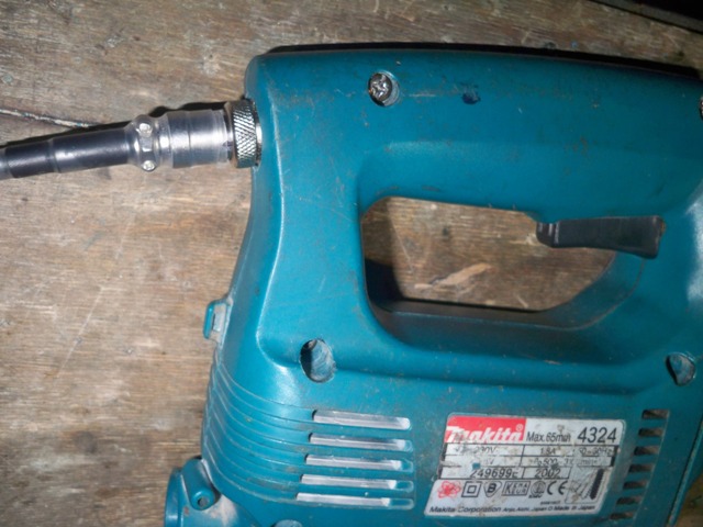

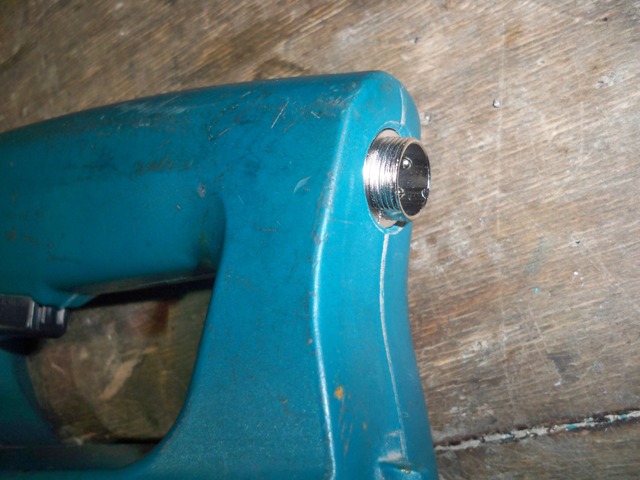

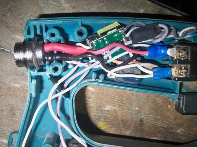

Homemaster, ещё раз спасибо:clapping за подсказку о аудио разьёмах:yu позавчера установил на не мощный инструм из домашнего зоопарка( дрельки 700Вт и 450, лобзик Мак 4324 и кромочник DW670) вчера слегка обкатывал,сегодня ещё чуть покатаюсь на них,но первичные испытания внушают надежду и удобство с одним проводом...вобщем то уже понятно,что весь "домашний" не мощный инструм переведу на эти разьёмы,вечером фотки и короткие пояснения...
Вечером могу заработаться,поэтому что есть поставлю сейчас,мож кому и пригодится... Как и предпологал разьёмы крайне удачно садятся в инструм,в подготовленные производителями отверстия, есть возможность слегка досверлить 18м сверлом родное отверстие на инструме,что бы утопить короткий разьём, но при большой утопленности не так удобно откручивать гайку на другом разьёме, за габариты инструма выступает мало,меньше чем родные резиновые трубки для защиты провода от переломов и сгибов ,вобщем работать не мешает... инструм по прежнему можно тягать-опускать за провод:) ну есть у меня такая привычка:confused: теперь для его ремонта не надо разбирать весь инструм... на длинный разьём посадил две термоусадки,гайки чуть позже чем нить тоже изолирую,может так же,но расчитываю их типа обрезинить,что б не скользили при откручивании... Из неудобств- всё же гайка не фиксатор или кликклак,сразу не привычно её крутить в отличии от защёлкивающихся разьёмов:( но стоимость,РАЗМЕРЫ и ЛЁГКОСТЬ встройки перекрывают эти не удобства, к тому же это дело привычки) На инструм помощнее не рискну такие ставить(от 1000)скорее всего подберу другие,на них и места по более, будет два провода... Но думаю это не неудобство,два-три провода лучше чем при проведении работ 7-10проводов в которых путаешься... ПыСы. разумный спор,критика,совет приветствуется...

Doncovc, отлично получилось! :clapping Если правильно понял, то Вы в инструмент "панельный разъём" поставили, а на провод - кабельный разъём. Смотрится, как родной.

Товарищи соконфетники, вы когда постите что-то, особенно в узкоспециальную тему (про конкретную модель инструмента например), подумайте о тех, кто заинтересуется этой темой по делу и придёт сюда через поисковик в надежде получить в первую очередь необходимую информацию. Растекаясь по древу вы искуственно раздуваете тему, превращая её в кашу. Модерация собственных постов доступна каждому участнику в течении суток, пользуйтесь. DoncovC, посчитайте количество своих постов на этой странице, следующих один за другим))) Их все можно слить в один пост, хотя конечно если поступать таким образом, то пострадает счётчик сообщений (о горе). Многие "писатели" на этом форуме очень любят флудить, накручивая на счётчике километры по-быстрому... :) Вам выбирать.
За разъёмы - пожалуйста, пользуйтесь, хотя я такие советовать не стал бы. Польза мелких именно в том, что можно воткнуть в штатные посадочные места, минусы тоже очевидны. Я бы рекомендовал всё же применять иные стандарты разъёмов. Не хочется ковырять корпус - можно сделать "хвост" как предлагает Фестул. Только подешевле :)

DoncovC, Вы таки меня не услышали... Такой железный разъем крайне опасен! Я не рекомендую к нему прикасаться влажной рукой при работе с инструментом. Это не 50В в музыке, это 220В! Нужен вот такой. Продают в розницу на М 1905г. http://ispa-shop.ru/ru/cat/cat7/cat78/cat463/product4256207.html

Valmemst, я PowerCon и советовал изначально. Купить можно не только в ИСПЕ, в любом магазине с про оборудованием как правило есть. DoncovC поставил на свой страх и риск, сам об этом написал, надеюсь одумается позже)
