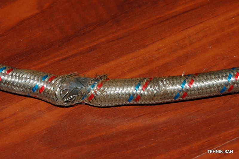

Technik-san
Technik-san
Техник-сан
Регистрация: 10.10.2006
Сообщений: 11553
19.10.2012 в 19:55:36
Смотрим фотографии по поводу "надежности" гибкой подводки, купленной на рынке и фотографию исполнителя таких "шедевров" :)

Alex-Alex
Alex-Alex
Регистрация: 23.09.2012
Железнодорожный
Сообщений: 1969
19.10.2012 в 21:04:44
на сколько я знаю - в.н. шланги имеют все документы от ГОСТов, сертификаов соответствия, разрешения санитаров и проч.
по характеристикам на разрыв - их прочность превышает МП трубы... 165 атмосфер - у труб редко выше 100... Метод опрессовки обжимной - ни чем особо не отличается от опрессовки тех же МП труб в домашних условиях.
гарантии по срокам эксплуатации у ведущих производителей - на гибкие шланги - такие же или выше чем у иных на МП и ПП труб. 10 лет...
http://www.akvagrand.com.ua/tucai.htm например пишут что рабочее давление 10 атм - что аналогично трубе.
