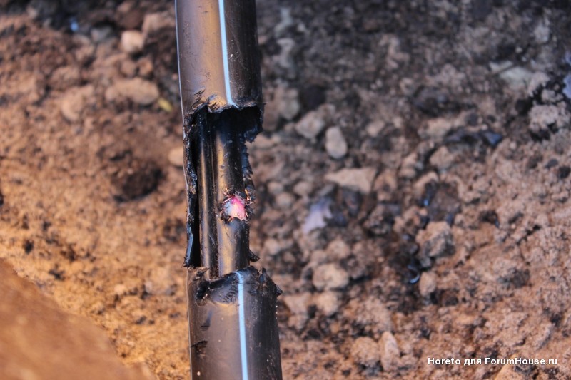

Alexiy написал : 2 кабеля (один из которых, вероятно слаботочка!!!) в одной трубе
я вижу на фото обычный ТВ коаксиальный кабель с несущим тросом...

юра Т написал : я вижу на фото обычный ТВ коаксиальный кабель с несущим тросом...
да, кстати, интересно, что в статье говорится про питание дачного дома и ПВХ трубу, а на картинках коаксиал и ПНД! :cool:
