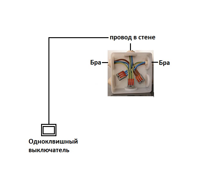

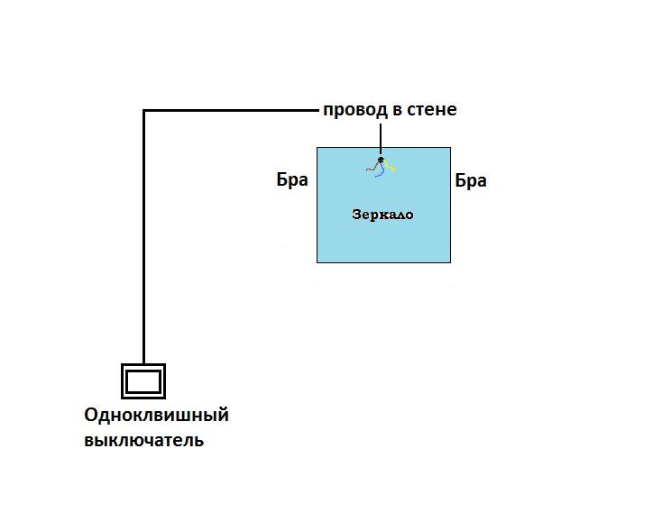

Помогите подключить в ванной комнате 2 бра к трехжильному проводу торчащему из стены (коричневый, синий, желто-зеленый), к которому подведен одноклавишный выключатель. У каждого бра такие же 3 провода входящие в клемму. Проблема еще в том, что провод торчит за зеркалом, которое скрывает все это безобразие. Поэтому если необходимо использовать клеммы, то надо учесть наибольшее расстояние между зеркалом и стеной около сантиметра.
Дано:
  1. Одноклавишный выключатель
  2. Торчащий трехжильный провод из стены за зеркалом, который связан с этим выключателем
  3. 2 Бра по три жилы в каждой, входящие в клеммы
  4. Ванная комната
  5. Провод за зеркалом с расстоянием до стены около сантиметра
  6. Мой предполагаемый вариант подключения, возможно придется без клемм и без коробки

Бра установлены на зеркале?

Бра еще не установлены. Буду ставить по бокам от зеркала к стене. Для того, чтобы подвести провод придется оставить щель под Бра.

cheshka Честно говоря я не понял вопроса. У вас картинка - супер! Что не устраивает? Расстояние между стеной и зеркалом малое?

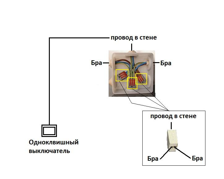

Ну так у вас и нет вариантов. Разветвляете за зеркалом (что вообще говоря совсем не здорово), как показано на картинке. Клеммы - это WAGO 222-413. Либо, если кабеля хватает до одного из бра - подключите его с помощью клемм WAGO 224-122. Такие клеммы позволяют подключать три провода: приходящий (который торчит из стены), уходящий (ко второму бра) и собственно бра. Второе бра подключите с помощью WAGO 224-111.

:) Спасибо за оценку картинки в целом, но я как раз и спрашивал про применимость к моей ситуации, указанной на ней схеме. Расстояние за зеркалом тоже важно, т.к. не все клеммы по толщине подойдут и может вообще надо просто скрутки поделать, или это будет ненадежно. Если есть мысли по этому поводу можете поделиться. Спасибо заранее.

Кабеля не хватает и выглядит это так:
И не очень понимаю зачем еще и 224-111? А можно ли, просто вместо 222-413 использовать 224-122?, примерно вот так:

а я бы на клеммах одного светильника всё соединил
