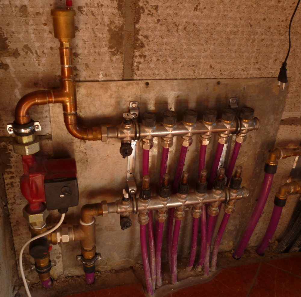

В продолжении разговора о конструкции недорогого (в сравнении с Валтек) смесителя для пола привожу фотку
Смеситель поворотный ESBE 1". Привод на смеситель пока не надет. Компоновка определялась тем, что питающие трубы появляются из пола. В сборке такого смесителя не вижу затруднений. Единственное - пришлось наждачкой заполировать торцы, сопрягаемые с накидными гайками коллектора. Кстати, в отличии от Валтекса, эта схема настройки не требует. Надеюсь, для большинства посетителей я Америку не открыл. Написал это для только почитателей Валтекса

Могли бы только купить коллектор с обратки где регулировка,а подачу сколхозить как гребёнку из тройников . по мне еще дешевле.

e_kuznetsov написал : Могли бы только купить коллектор с обратки где регулировка,а подачу сколхозить как гребёнку из тройников . по мне еще дешевле.
Простите, не смог понять про что речь.
