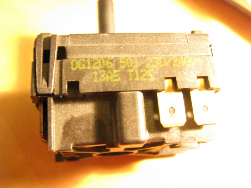

Собственно перестал нормально управлять комфркой - включаешь на малую мощность а она разогревается как на полной. Переключатель безступенчатый (плавная регулировка) Плита Теба (Teba)
Как называется правильно? Чем заменить ? Заранее спасибо

на аристоновский. Код з.ч. 037056 Регулятор мощности. Хотя они все EGOвские и стоят на многих плитах разных названий...Только цены разные.
09.10.2012 в 09:57:23
Спасибо. Нашел благодаря Вашей посказке.

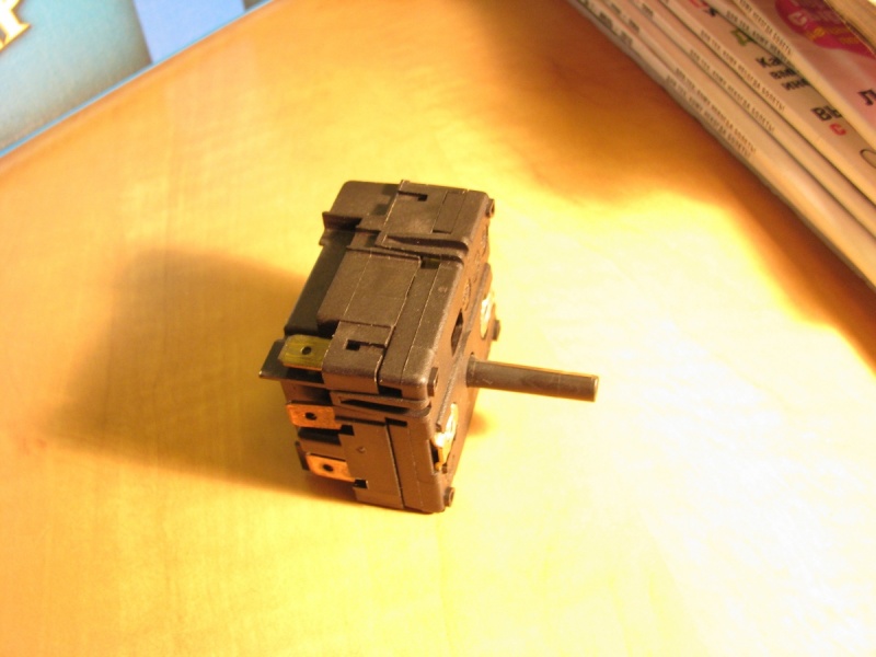

09.10.2012 в 18:08:38
немного схема подключения отличается, но на нём всё указано.
