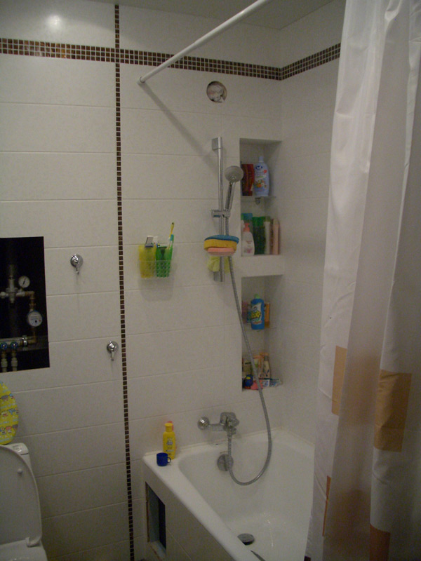

Да долби на здоровье, сейчас немного народу живет. Все понимают. Чем быстрее все отсверляться - тем лучше. Даже перерывы установленные УК не нужно соблюдать (я правда старался). Это "дикие" после полуночи могут стены ломать. Хотя сейчас подозрительно тихо. Скоро начнется, как собственность дадут - начнут со всех сторон дом рушить. Я за три недели положил около 65м2 плитки и керамогранита. Правда пришлось все дела отложить. Видеть ее уже не мог под конец. На декоры тоже не захотел тратиться, сделал протяжки мозаикой. Мозаика у меня была, немного докупил. Правда пришлось немного повозиться.
Получилось скучновато.
