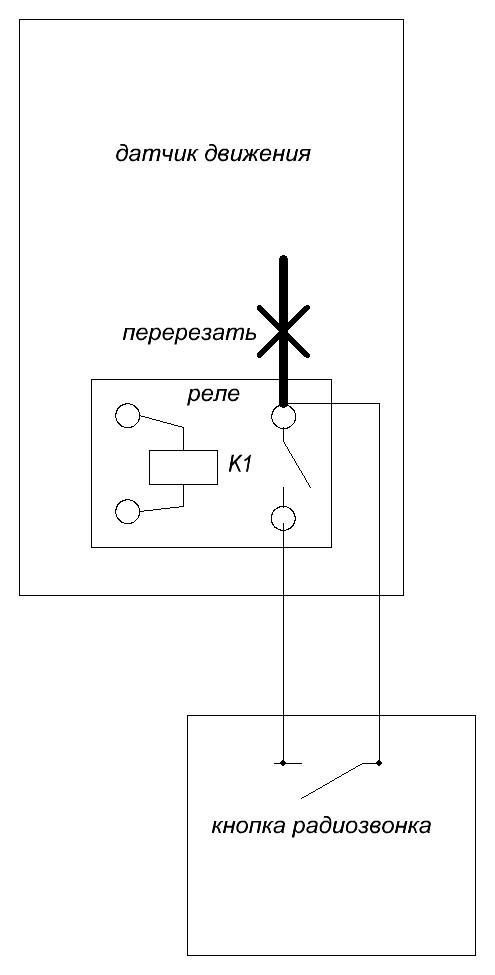

На самом деле просто нужно реле которое будет брать информацию от датчика движения и нажимать на кнопку радиозвонка. Сегодня буду искать инженера с охранной фирмы которая устанавливала у нас охранное оборудование и спрошу как присобачить кнопку к охранному датчику. Ну или какое найти простое реле чтоб могло эту функцию исполнять.

Dima007 написал : На самом деле просто нужно реле которое будет брать информацию от датчика движения и нажимать на кнопку радиозвонка.
В датчике движения на выходе установлено реле с нормально разомкнутым контактом, один конец которого соединен с сетевым напряжением. Нужно просто вскрыть реле, если сами не можете, то попросите любого электрика, и перерезать дорожку на плате, что бы получить сухой контакт. К этому контакту нужно подключить кнопку от радиозвонка. Больше ничего мудрить не нужно. Счас схемку нарисую.

cimon написал : В датчике движения на выходе установлено реле с нормально разомкнутым контактом, один конец которого соединен с сетевым напряжением. Нужно просто вскрыть реле, если сами не можете, то попросите любого электрика, и перерезать дорожку на плате, что бы получить сухой контакт. К этому контакту нужно подключить кнопку от радиозвонка. Больше ничего мудрить не нужно. Счас схемку нарисую.
cimon, Спасибо просто преогромнейшее за ответ и схемку для таких электриков как я! Завтра на рынке куплю датчик и буду пилить. Еще раз спасибо!!! :applause:

Dima007 написал : Завтра на рынке куплю датчик и буду пилить.
Только не покупайте датчик с круговым обзором, вам нужен датчик с как можно меньшим углом обзора. И выходной ток выбирайте меньше, они дешевле. Удачи!
