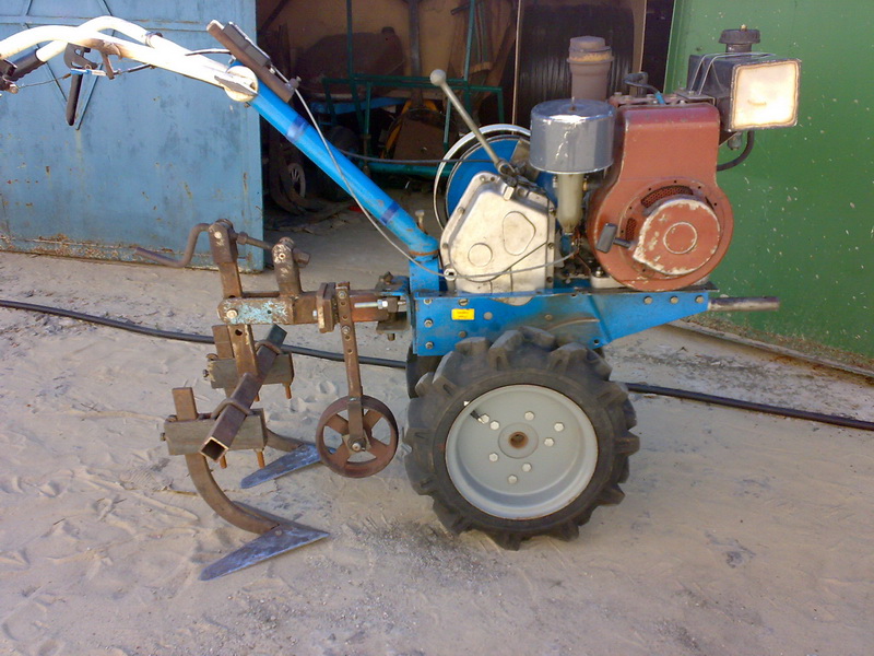

NAP написал : Так как в этом году лапы не приспособлю к ДО то хоть порассуждать.
если всё нормально будет, то на выходных постараюсь сделать видео с размерами, а также постараюсь объяснить мой ход мыслей в дооборудовании ДО культиваторными лапами...
NAP написал : к следующему году вспомню обратно когда нужно расчехлять ДО будет.
у меня так же получилось, в прошлом году сразу после окучивания, мне подарили культиваторные лапы, а приделал их к ДО, только непосредственно перед окучиванием в этом году...
NAP написал : Для того что бы лапы не пытались заглубить ДО по самые помидоры а как бы работали самостоятельно и не принужденно может к лапам сделать регулируемую ПЯТКУ как у тех же ушастых окучников. В таком случае лапу можно будет выставить на любую глубину прополки. ДО останется как бы поднять взрыхленную почву и положить на формирующийся террикон.
тут нужно смотреть от земли и мотоблока... у меня как раз так и получается, что стрелки как бы опираются на диски и нормально идут... нужно глубже - я сцепкой заглубляю стрелки (стрелки как бы опускаются и нос стрелки опускается, относительно горизонта).. нужно мельче - наоборот приподымаю (нос стрелки приподымается, относительно горизонта)... пока, на данный момент, я доволен, так как гораздо лучше чем только с дисками, не нужно ни давить, ни держать по вертикали (глубине обработки) и по курсу идёт нормально...
VTS написал : Стрельчатые лапы выставлены по следу колес МТ на базе мотоблока, взрыхляют след, ну и естественно - прополка , операцию заканчивают ДО.
вот, сейчас по фото сверху более понятно... спасибо...
Из своего опыта работы диски+стрелки. В этой комплектации самозаглубление стрелок на диски никак не влияет и соответственно пятка не нужна.Не хватает усилия от стрелок,диски работают как колеса. При работе самими стрелками нужно ограничение заглубления,это колеса или пятка на стрелку.Я пока применяю стрелки с пятками.Хотел попробовать колеса но не было подходящих,а сейчас и нет желания,пятки устраивают.

Виктор К написал : При работе самими стрелками нужно ограничение заглубления,это колеса или пятка на стрелку
Интересно какой МБ? На Неве стоит колесо, Нева зарывается, сцепка на фото с МТЗ 05, эти же распашники работают на МТЗ без колеса и пяток, как крылья у "Ракеты".

Виктор К написал : Из своего опыта работы диски+стрелки. В этой комплектации самозаглубление стрелок на диски никак не влияет и соответственно пятка не нужна.Не хватает усилия от стрелок,диски работают как колеса.
именно так и у меня получается... я сначала хотел сделать чуть другую конструкцию, поставить опорные колёса вместо дисков, а сами диски убрать за колёса (ближе к оператору МБ), но потом почитал спец. литературу, инет, поговорил с Юрием, сделал как сделал - всё работает нормально...
Pavel003 написал : распашники работают на МТЗ без колеса и пяток, как крылья у "Ракеты".
вот и я это же хотел сказать, что в зависимости от угла стрелок к горизонту (положительный или отрицательный), зависит поведение стрелок и всего агрегата в целом... но опять же, тут очень много зависит и от стоек, вернее их конфигурации и геометрии, стандартные стойки снимают нагрузки и минимизируют сопротивление трению стрелки в земле...
