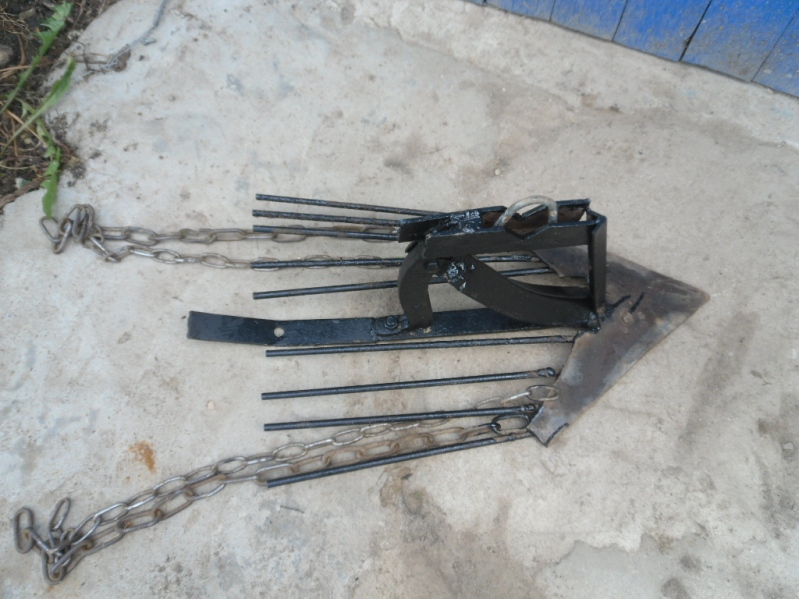

хоть эта картофелекопалка и штатное оборудование к МБ МС, можно даже сказать оригинальное, но всё же его нужно дорабатывать и пока есть время сделал пятку и киль...

На моем копателе вот такой подпятник. Я переделывал из конного окучника. Сначала, родной подпятник, который был при конном окучнике, при копке заглублялся глубоко. Пришлось доварить. Стало лучше. Уменьшилась нагрузка на мотоблок. Но буду устанавливать еще на два по бокам опорных колеса. Что бы еще больше уменьшить нагрузку.

Марош написал : Что бы еще больше уменьшить нагрузку.
Ну это далеко не факт, что она уменьшится. А вот увеличится может и запросто.

Марош написал : при копке заглублялся глубоко.
А винтом изменения угла атаки не пробовал порегулировать заглубление? Он для этого вообще то и стоит на сцепке.

Я имел в виду, что при разворачивании борозд своим картофеле копателем, картофель в гребне расположен так, что не надо глубоко заглублять копатель глубоко, как если сравнить с картофелем посаженным под плуг. Пробовал такие борозды выкапывать. Намного глубже надо было при этом заглублять копатель.

У мну дельфин от "цветнолицых". Пятка присутствовала изначально. Но пока не вырезал кусок стойки в который упиралась и была приварена пятка работы не получалось.И то выпиливал постепенно подбирая лучшее положение для работы. Сейчас пятка может переустанавливаться в два положения. Для выбора более правильного положения "дельфина" пятку нужно делать регулируемой как у ушастого окучника. Больше маневров для выбора положения будет чем только регулировка заглубления. В зависимости от плотности почвы приходилось так же в борозде подгибать прутки. С регулируемой пяткой прутки гнуть нет необходимости. Имхо.
