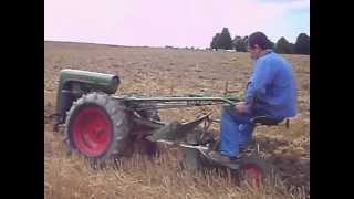

Сделал на своем Беларус-09Н прицепное, для колес. На которые, если получится, думаю сделать подножки, что бы не постоянно бегать за плугом, а иногда и подъезжать. Участок ограничен забором и плодовыми кустарниками. Раз воротная полоса по минимуму. Не больше метра. Делать с сиденьем не получиться. Через 40 метров придется слазить разворачиваться вручную. Нагрузка на мотоблок увеличится. Ширину захвата плуга придется уменьшить. Какие еще ожидаются заморочки? Какие будут предложения?

Марош написал : Какие будут предложения?
С одним колесом ни как?

Марош, Какие еще ожидаются заморочки?
Одномоментно МБ будет тащить либо орудие заглубленное, либо пассажира. И то, и другое все делали с телегой или с плугом. Будет работать. А вот когда пахать нагружая собой... Попробуем вместе поразмышлять. Взади МБ колеса, почти адаптер, на который давит вес орудия и пахаря. Если этот вес хоть на чутОк позади колес, получились качели, которые слямзили часть веса у коня, и становится неизвестно, уйдет он в пробуксовку или продолжит работу. Другой вариант, когда допколеса за спиной. Конь немного потеряет в тяге, все получится. Но увеличивается длина, которая у забора будет мешать. Надо сразу продумать крепление колес с помощью временного регулируемого телескопа, чтобы в работе найти то нужное место, в котором потом и заварить.

Марош написал : Нагрузка на мотоблок увеличится. Ширину захвата плуга придется уменьшить. Какие еще ожидаются заморочки? Какие будут предложения?
Что-то мне кажется что уменьшать ширину захвата прийдётся слишком много - отчего весь смысл доработки становится под вопросом. Грунты конечно разные, у людей разный вес - но езда за плугом это всё-же для другой весовой категории мотоблоков. Holder ED 2 beim pflügen mit original Sitzrad

чего вы люди паритесь? Вам с пригрузом плуга нарисовать или просто чтобы тележка тащила только вас самих(ну почти)?
  1. опорное колесо плуга переместить дальше назад и между плугом и колесом поставить полку для ног.
  2. от плуга на шармире (типа кардан) прицепить полку с колесом.
есть вопросы?

Stan1982 написал : чего вы люди паритесь? Вам с пригрузом плуга нарисовать или просто чтобы тележка тащила только вас самих(ну почти)?
есть вопросы?
А если нарисовать: плуг, шарнир, колесо с полкой, человека, который стоит на этой полке? Какие физические законы будут здесь работать? Для мотоблока, для плуга?
