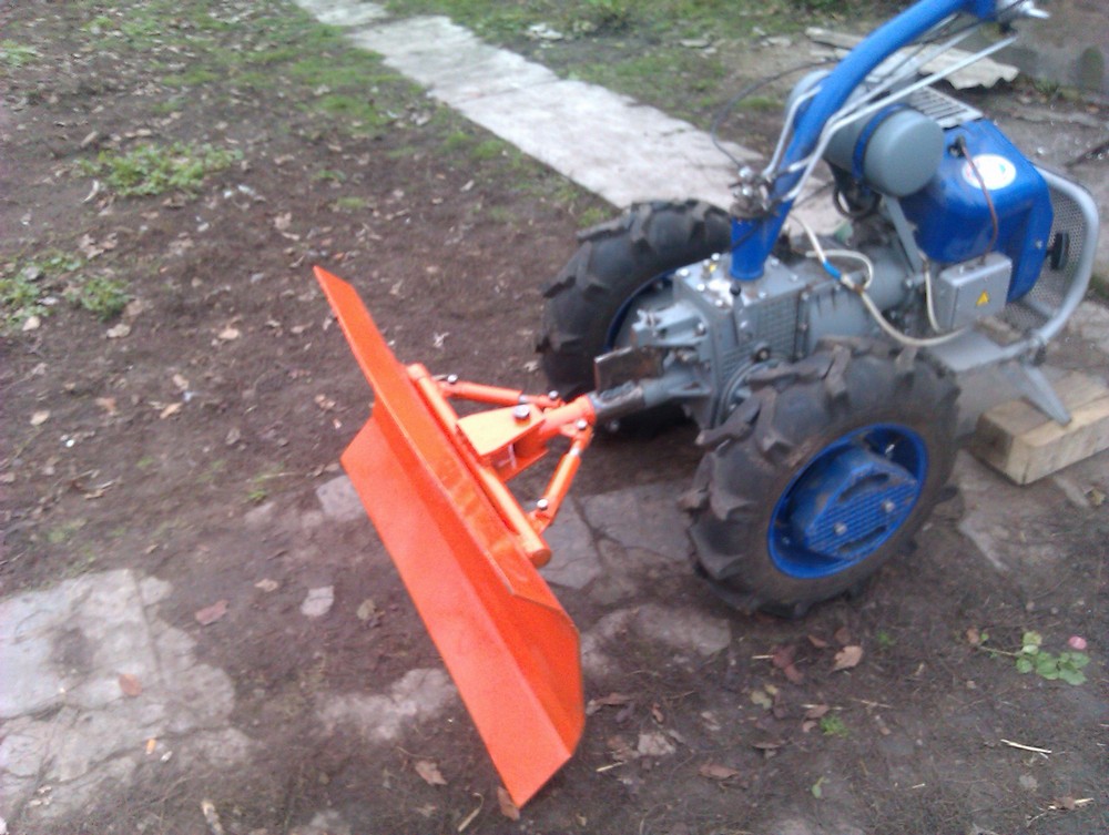

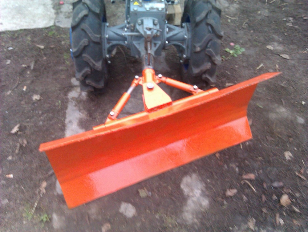

Вроде бы скоро зима наступит...:clapping У кого как идет подготовка к уборке снега?;) Я завершаю строительство лопаты-отвала по размерам и фоткам Джексона.:)

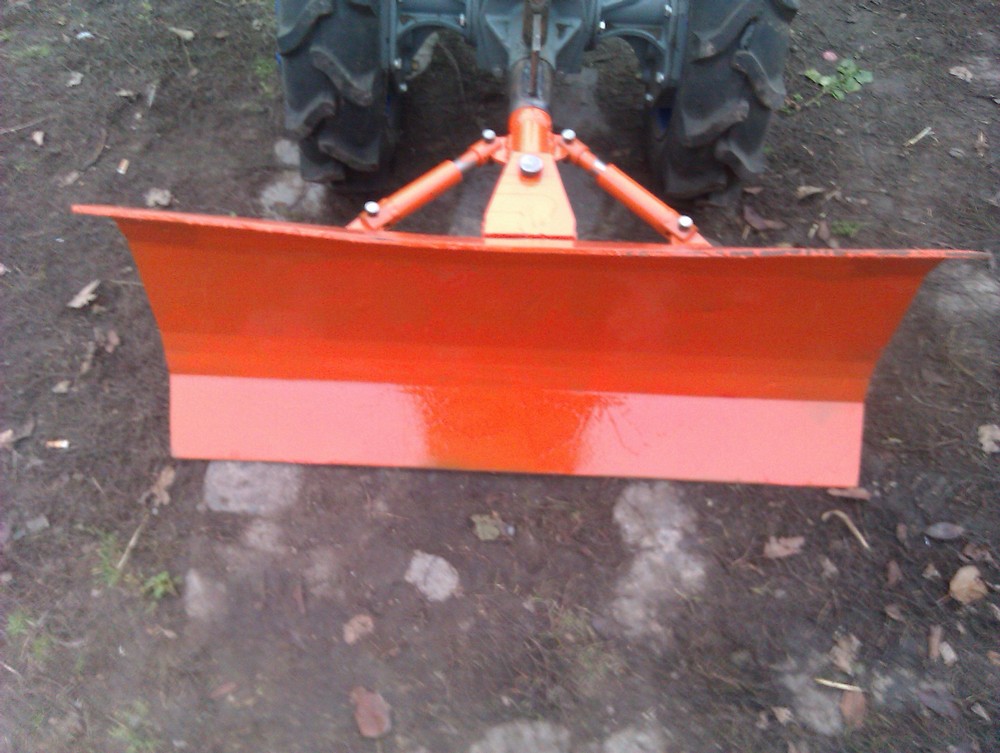

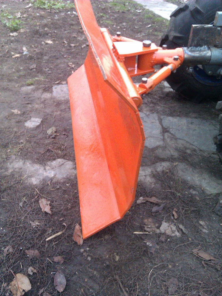

26.11.2012 в 12:26:54
Harahondya написал : Я завершаю строительство лопаты-отвала по размерам и фоткам Джексона.

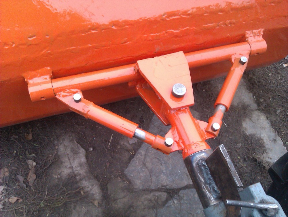

Вот что вырисовалось на сегодняшний день;)
Поворот лопаты от продольной оси -на 15град.:yu Фиксаторы положений и регулировка угла атаки, в стадии завершения:flirt.

Harahondya написал : Вот что вырисовалось на сегодняшний день;)
Нож на отвал будете ставить или резину?

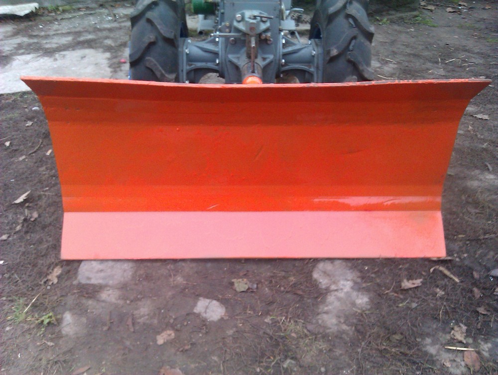

26.11.2012 в 14:01:15
Aleksandrok написал : Нож на отвал будете ставить или резину?
Толщина отвала 8 мм, так что необходимости в ноже пока не вижу. Хотя... Сначала испытаю по снегу, а там видно будет. Возможно, что со временем сделаю крепление и под резину. К примеру, по тротуарной плитке стальным ножом стремно работать. Угол атаки(по замыслу) будет изменяться от острого до прямого., т.е. отвал должен либо резать-либо скребсти.:)

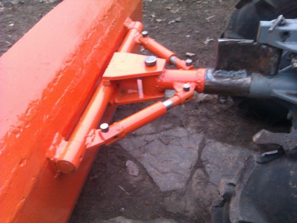

суворовец, не могу найти Ваш пост, где спрашиваете меня, почему покрасил лопату до окончания сварочных работ и испытаний.:( До окончания сварочных работ осталось приварить две проушины, а выгоревшие места замазюкаю краской.:yu Потому, т.к. "была погода", я ее и замалевал.:) Кто знает как оно дальше будет?;) А необлагороженное изделие, как и все, что сделанное временно, имеет такой вид постоянно...:o А может у меня фишка такая?:flirt Особо над этим не задумывался.;)

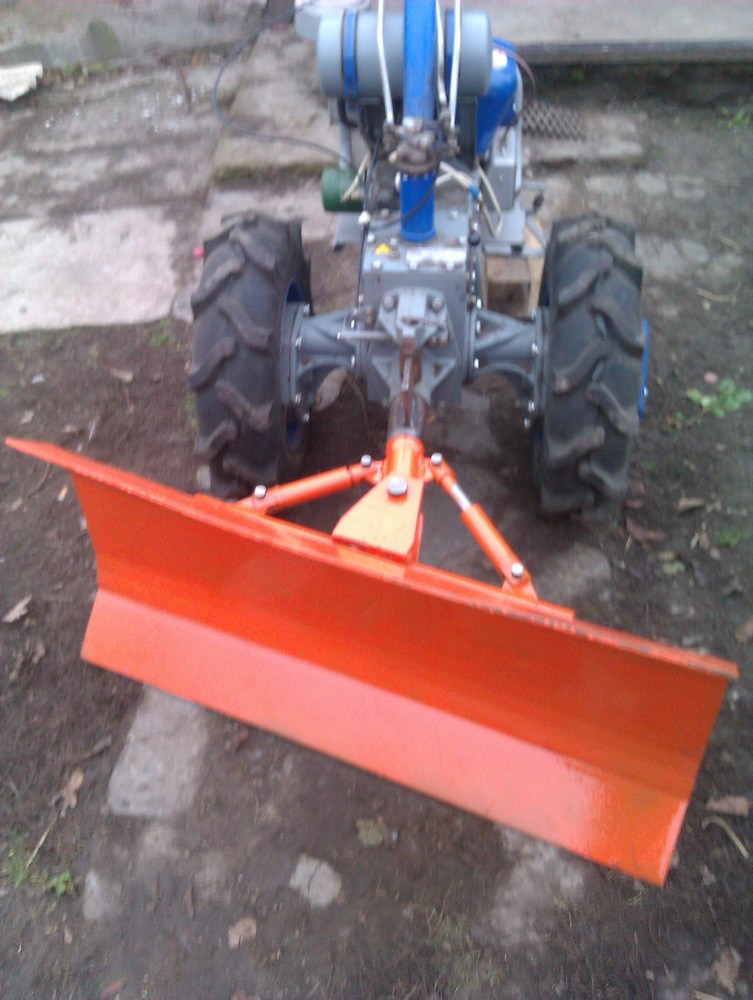

01.12.2012 в 19:29:51
Можно сказать, что лопата закончена.:) Позавчера прошла испытания, а сегодня уже немного ею поработал.;) Снега пока еще нету, потому подгребал на кучи песок, щебень и гранитный отсев(пыль)- руки чешутся поработать... На верх лопаты, на крюках, навесил съемный балласт килограмм этак с 15. Развесовка получилась отличная, для поднятия лопаты прилагаемое усилие на рукоятки МБ килограмм 5. Пробовал работать и с поворотом лопаты(15град). Появляется небольшое боковое, свободно удерживаемое, усилие на руки. В целом, впечатления только положительные.:)
