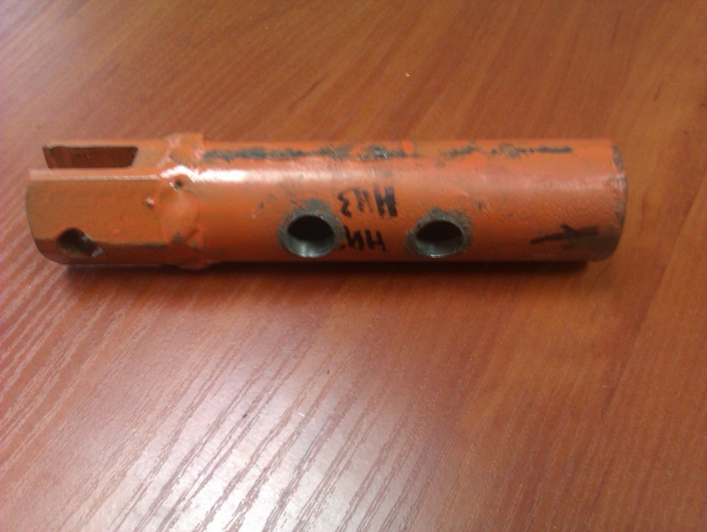

Лопата навешивается на МС через адаптер: Через него же навешивается на МС и МТЗовский снегоочиститель СН-1М.:) На МСе адаптер выглядит вот так: Нагрузки равномерно распределяются на шкворень, сцепку ВОМ и, через упорные болты,- на основание сцепки. В адаптере лопата или СУ фиксируется стопорным винтом. Уже говорил, что навесить лопату на мотоблок довольно просто и ,как для меня, довольно таки легко.;)

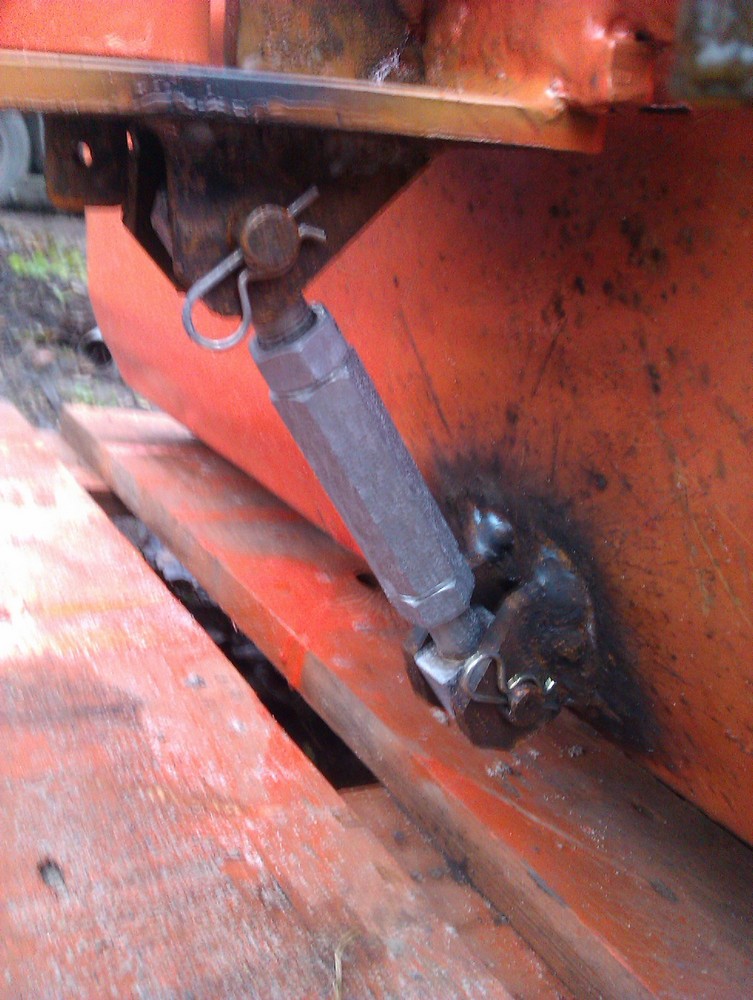

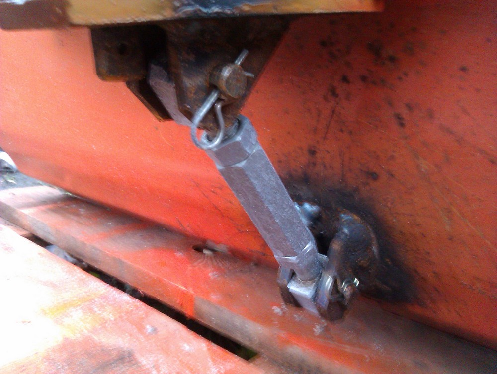

Угол атаки отвала регулируется резьбовым раскосом В сборке выглядит так: Угол атаки можно изменять так, что отвал срезает грунт и до положения, когда отвал работает как скребок.

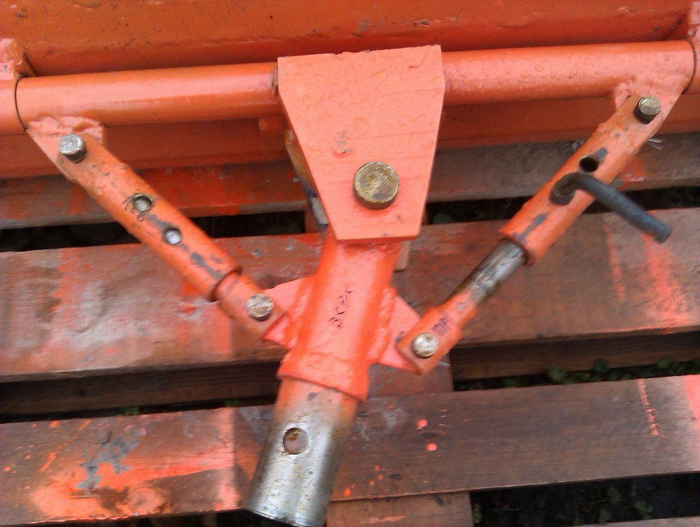

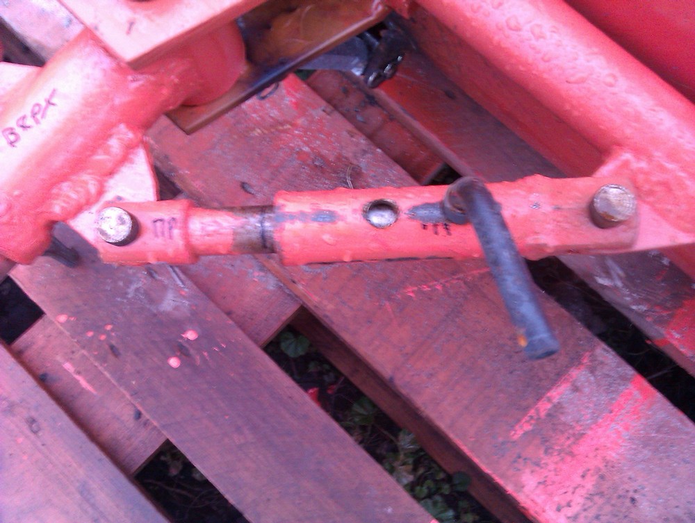

Отвал устанавливается либо перпендикулярно дышлу либо с поворотом на 15град как влево так и вправо от продольной оси дышла. При фронтальном положении отвала, в оба раскоса, в соответствующие отверстия, вставляются 2 стопорных пальца -фиксатора . Для повороте отвала, например вправо, фиксаторы достаем из своих отверстий раскосов, отвал поворачиваем вправо до упора штока правого раскоса в дно стакана , а в соответствующее отверстие левого раскоса вставляем фиксатор . При этом левый шток упирается в фиксатор.Все. Лопата готова к работе.:) Перенастройка осуществляется очень быстро, в течении нескольких секунд.;)

Рассматривал несколько вариантов фиксирования отвала в заданном положении, вплоть до установки по си поворота на корончатых головках по такому типу . Кстати, заводской МТЗовский отвал так и фиксируют. Нашел где и на чем фрезернуть, спецы не плохие, что в наше время целая проблема, но от затеи отказался. Консольное крепление и резьбовая затяжка пришлась не по душе. Потому и надумал сделать свой вариант. Пусть деталей пришлось изготовить побольше и времени ушло, зато, как мне кажется, проще конструкция. Да и токарь с квалификацией, для выполнения токарки, не нужен.
