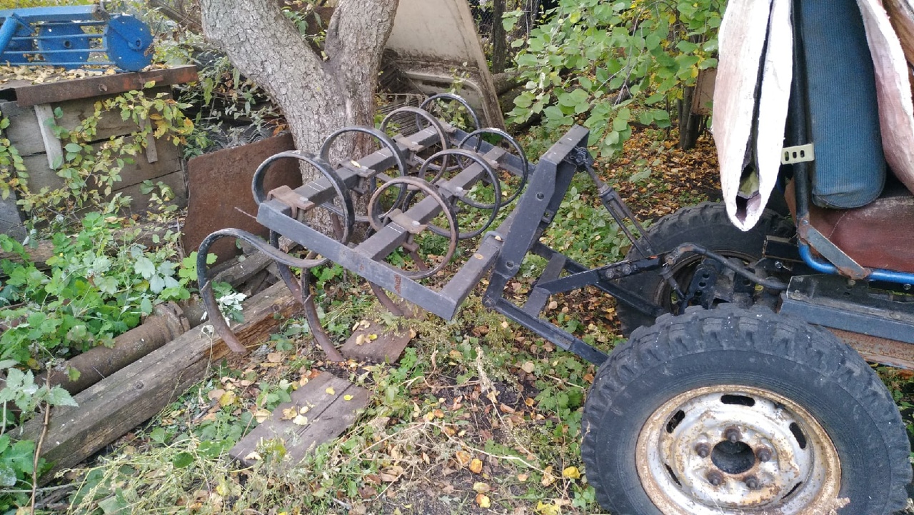

Фотографер написал: А что за пропеллер у вас после стрелки? Из чего от (или от чего?) Что дает?
От чего то лесного наверное . Выменял в лесничестве из кучи металлолома . Рыхлит , полит , вычесывает сорняки . С увеличение скорости еще и немного окучивает .

Михаэль, О-о-о какие занятные вещицы у вас... Пальцы достаточно крепкие, как на бороне да? Я поначалу подумал, что они из проволоки.. Вот эта перекладина - траверса, на которую стрелки цепляете достаточно прочная, какая толщина стенки?

Фотографер написал: Михаэль, О-о-о какие занятные вещицы у вас... Пальцы достаточно крепкие, как на бороне да? Я поначалу подумал, что они из проволоки.. Вот эта перекладина - траверса, на которую стрелки цепляете достаточно прочная, какая толщина стенки?
Фотографер, пальцы острые и крепкие . Толщина стенки не знаю какая , поеду сейчас в деревню допахивать огороды там и померю размеры .
Фотографер, перекладина - это швеллер 50 , в него в варена полоса металла толщиной 8 мм , чтобы получилась прочная прямоугольная труба .

Фотографер написал: Немного непонятно решение с громоздким передним "квадратом" из профильной трубы. Не проще одну траверсу из прочной профильной трубы от сельхозтехники со стенкой 5-7 мм
Конечно проще, но на одной траверсе сложновато будет разместить спереди лапы, сзади ежи(тракторные вес одного 35 кг.) и ещё опорные даже узкие колёса тем более не разместиш 3-4 лапы в шахматном порядке с перекрытием 2-3см. для сплошной обработки(типа культиватор) а на этом "квадрате" размещается всё кроме дисковых окучников под них пришлось делать другой "квадрат" и этот самый "квадрат" первоночально использовал на адаптере но потом сделал другой уже не "квадрат"
Под дисковые окучники чуть другой "квадрат"

Михаэль, Интересное решение по траверсе (перекладине)... Тоже есть швеллер достаточно прочный, оцинкованный, узкий около этого.. есть полоса от секции КРН (культиватора тракторного). Она около сантиметра толщиной. Возьму на заметку! Благодарю за идею!

Sergey Michailovich, Крепление дисковых окучников у вас достаточно интересное, попробую повторить. Это они у вас по моему к обрезанным лапкам культиваторным приварены? Или я заблуждаюсь? А вот на культиваторе с пружинными лапками первая поперечина по моему лишняя при таком решении? Если считаете, что нет, то объясните пожалуйста, какую роль она здесь играет??

Фотографер написал: Это они у вас по моему к обрезанным лапкам культиваторным приварены
Это долота от КРН.
Фотографер написал: А ват на культиваторе с пружинными лапками первая поперечина по моему лишняя при таком решении? Если считаете, что нет, то объясните пожалуйста, какую роль она здесь играет
Она по определению не может быть лишней так как именно этой поперечиной крепится к навеске двумя стремянками и на эту же поперечину ставятся опорные колёса в этом варианте, в другом варианте на доларах ставятся лапки 10 или 15см., долары уже нужно раставлять на три поперечены. Вообще то старался сделать эту раму максимально универсальной и для сплошной обработки и для междурядной

Sergey Michailovich, Теперь понятнее.. Однако теперь средняя в никуда. Кажется все-таки что-то лишнее...? Но если вам удобно - самое главное. Хотел спросить вас по адаптеру к мотоблоку. Есть у меня отрезки трубы 57 от отопления по 3 метра... Подойдут ли они на "дышло"?

Фотографер написал: Однако теперь средняя в никуда. Кажется все-таки что-то лишнее
Лишнего здесь ни чего нет, как для меня то наоботрот чего то не хватает к примеру сажаю тыкву с междурядием 1,10-1,20 и обычно междурядия прохожу фрезой (она 90см.)но иногда не получается вот здесь то и требуется средняя поперечина, на раму ставятся 3 лапы по 33см.( одна на среднюю и две на зад) или 4 лапы по 27см ( по две на средину и зад) в шахматном порядке вот как то так. На на дышло лучше профтруба 40*60 со стенкой 3мм а за неимением можно и просто трубу.
