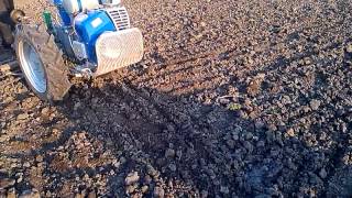

Все таки доделал я свою борону ту, что начал еще осенью. Из двух райборонок скрутил полотно шириной 131см. Навешивал на мотоблок по подобию навески Эдмонда. Собственно, на фото видно: .

Развесовку получил идеальную. Борона +МС Конечно, бороной влагу вовремя не успел прикрыть.:o Выровнять гребни, засыпать борозды и содрать корку,на вспаханном осенью, получилось. Работал и на 12" штатных колесах и на 16"-х самодельных. В целом, бороной и ее работой доволен.

Harahondya, А узел "качания" от чего?

umnyi написал : А узел "качания" от чего?
Я так понял, что речь идет об этом узле? Если да, то самопал. Три втулки, палец, сварка...

Harahondya написал : Если да, то самопал. Три втулки, палец, сварка...
Хорошая борона и,как я уже говорил, однозначно лучше для обработки нежели покупная /\-образная, хотя последняя подойдет сгребать мусор на огороде. Что касается узла то некоторые используют шаровую опору но такой как у Харахонди лучше т.к. позволяет изменением наклона стойки приподнимать передний край бороны и избегать бульдозерения. У меня использована трубка,полоса на стойку=некое подобие навеса гаражного. У меня собраны 3 бороны но такой широкозахватный вариант хорош для закрытия влаги на ровных участках. В варианте 2 борон лучше обработка неровностей. Харахонде не помешало бы прицепить полусвободные растяжки-цепки т.к. там возникают неслабые силы на скручивание стойки особенно если одна сторона испытывает бОльшее сопротивление.

Harahondya написал : Все таки доделал я свою борону
Сделано с запасом прочности! Моща!:clapping Пробовал свою боронку вместе с плугом: 50% комьев раздавлено, что позволило нарезать ДО борозды для посадки картошки. Немного увод в всторону вспаханого, хотя ожидал большего. Нужно подбирать усилие прижыма бороны к почве пружиной, и делать ограничение поворота боронки
