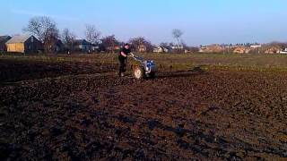

Riba4ok1 написал : Что касается узла то некоторые используют шаровую опору но такой как у Харахонди лучше т.к. позволяет изменением наклона стойки приподнимать передний край бороны и избегать бульдозерения.
Рассматривал разные варианты, в том числе с шаровой опорой и шарниром Гука. Все это требует дополнительных узлов крепления(цепи, тяги и т.п.) и фиксации либо за чулки либо за сцепку. Неважно. Моей задачей было сделать легкосъемную мобильную борону для обработки небольших участков. Вроде как получилось.
Riba4ok1 написал : В варианте 2 борон лучше обработка неровностей.
Вначале была задумка сделать навеску из двух независимых друг от друга райборонок, т.е. поставить по шарниру в месте крепления поперечины к райборонке. Отказался, скорее всего, из за лени.
Riba4ok1 написал : не помешало бы прицепить полусвободные растяжки-цепки т.к. там возникают неслабые силы на скручивание стойки особенно если одна сторона испытывает бОльшее сопротивление
Согласен, динамика еще ТА! Стойку выполнил из профиля 40х40, стенка 4. Короткая, даст Бог- не скрутит. Но за предложение спасибо. Бороновал не только по осенней вспашке. Пришлось и по свежевспаханному. Тяжело, конечно, но с блокировкой диффа идет и под небольшой уклон. По ровному-гораздо легче. Думаю, что если на свои 16" колеса поставлю штатные грузы, как на вспашку, будет на много веселей. По свежевспаханному, ИМХО, на моих штатных 12" колесах, делать нечего.
У меня не опора а ГУК от кардана ГАЗ-53 (такие во дворе имеются), но есть 2 тяги на чулки и 2 упорных болта выше ГУКа, нуи естественно универсальное сцепное.. Все регулируется под задачи. При чем на ходу можно за рычаг протрясти борону если попал большой комок и начинает бульдозерить.

Harahondya написал : И небольшое видео:Боронование, закрытие влаги. (19 апреля 2013) .
Посмотрел. Зачетно! Надо и себе такую варганить. Только у меня 5-рядки и тяжелее по весу.

yarstep написал : Пробовал свою боронку вместе с плугом:
как по мне, то такая работа бороны, да при таких условиях вспашки, очень даже таки хорошо! С рельефом местности явно повезло.
